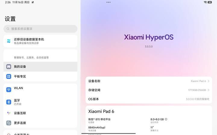

小米平板6全系列OS3 A16移植!!!(不包含6SP) HyperOS_3.0.3.0移植包(来自小米平板6SPro)
刷机包 小米平板6全系列OS3 A16移植!!!(不包含6SP) HyperOS_3.0.3.0移植包(来自小米平板6SPro) HyperOS_3.0.3.0
16GB
【新手移植如有bug还请口下留情】
欢迎来柚坛社区米板6板块交流:683269439
这次刷机方式为线/卡刷可在TWRP里进行卡刷或在电脑上双击脚本进行线刷,非常感谢“NikoRur_QwQRuaa”的帮助
线刷脚本的是否清除数据
“y”是清除所有数据,“n”是保留数据
『无限卡fastboot或卡设置A槽解决办法:查看链接
因艾特人数有限,所以后续将不再艾特,改为手动
更新内容:
1、6SP的OS3.0.3更新内容
2、修复小爱无法语音唤醒 (870的6标准版也已完美修复)感谢@是个娜菈 公开的修复方案
3、内置龙哥的妙妙内核!!!
感谢@Amktiao 提供的6/6P/6M内核!
(严禁任何付费包内置!)
4、优化系统界面过度动画流畅度
5、内置修改版桌面(去除黑名单和壁纸缩放) [如遇到应用商店更新不建议更新,否则会丢失这两个特性]
感谢@独眠dm @lalve 的帮助
6、添加高级材质
7、6S Pro同款刷新率方案[方便使用笔的用户,实际为120hz](6/6P)
8、添加dm设备映射器 感谢“柚稚_YouZhi ”的帮助
9、添加支持传送门 感谢“做梦书”的帮助
10、添加支持CAD(不会进行内置有需求请自行安装)感谢“暮间雾”的帮助
11、设置添加小米澎湃ai并支持ai功能(ai录音、ai笔记、ai动态壁纸) 感谢“KameYuki”的帮助
12、添加应用布局优化
13、升级自带的Google play(打开谷歌基础服务即可显示谷歌商店)
14、内置TWRP(6P/6M) 感谢@QPRS6 提供适用于a16的TWRP
15、添加游戏三倍速,添加HDR支持,添加超分辨率增强
16、更改闲置刷新率为60hz[方便使用第三方笔的用户]
17、添加桌面回调动画,过渡动画,关闭ai预加载,平滑圆角
18、低内存强开工作台(板6)[控制中心添加磁贴]
19、移植KPad高刷游戏名单(6/6P)[会屏蔽云控]
[因为机器不支持165hz所以基本都是改成了120或144]
20、强开息屏显示(我个人非常建议体验一下)
(会在设置→系统个性化中留有入口)
[如果要使用息屏显示请安装我提供的apk]
感谢“LinMoYe(林沫op)”的帮助
AOD(息屏显示):查看链接
[支持官方米板7U样式和手机全屏AOD样式]
[使用全屏AOD的时候壁纸错位是正常现象,因为是强开的所以无法修复,临时解决办法就是重新应用壁纸]
KPad高刷游戏名单:
温馨提示:如果你是老移植包升级上来,需要去完美横屏-系统体验增强-重置Joyose云控数据。
是否生效可以观察节奏大师有没有144hz,其他高刷游戏同KPad,如使用第三方调度请忽略
支持完美横屏适配(通用版)使用“游戏显示布局”
详情请看:查看链接
支持“小米平板HyperOS系统功能增强附加模块”
[已经内置到系统里了,只需要安装“完美横屏模块”即可使用]
任意应用无极小窗(普通桌面/工作台都可以)
- 调整小窗最大数量(普通桌面/工作台都可以单独配)
- 窗口控制器3.0(可以禁用任意应用顶部的三个点)
- 禁用系统分屏黑名单
- 隐藏或者沉浸小窗的小白条
项目地址:查看链接
精简:
快应用服务框架,百度输入法,钱包,多看,游戏中心,小米视频,小米汽车扩展屏,家人守护,小米教育中心,小米商城,小米文档查看器(WPS定制),远程控制,CAD,CAJ,电子邮件,剪切板与常用语,米币支付
被精简的应用:查看链接
已知问题:
1、状态栏可能反色异常等其他状态栏问题(6SP官方BUG,等官方修复)
2、LHDC和音频分享,无法使用
3、OS3跨设备协同解锁无法使用(根据龙哥所说selinux宽容后可用,但即使补了规则还会报更多的错误,导致系统异常卡顿)
4、米版6标准版相机无法使用(无法修复,请自行寻找使用谷歌相机或修改版相机解决)
如无法更改设置锁屏密码或无法安装应用(-999)解决方法:平板进入fastboot模式,然后在命令行执行fastboot erase frp命令,清除frp分区即可解决
