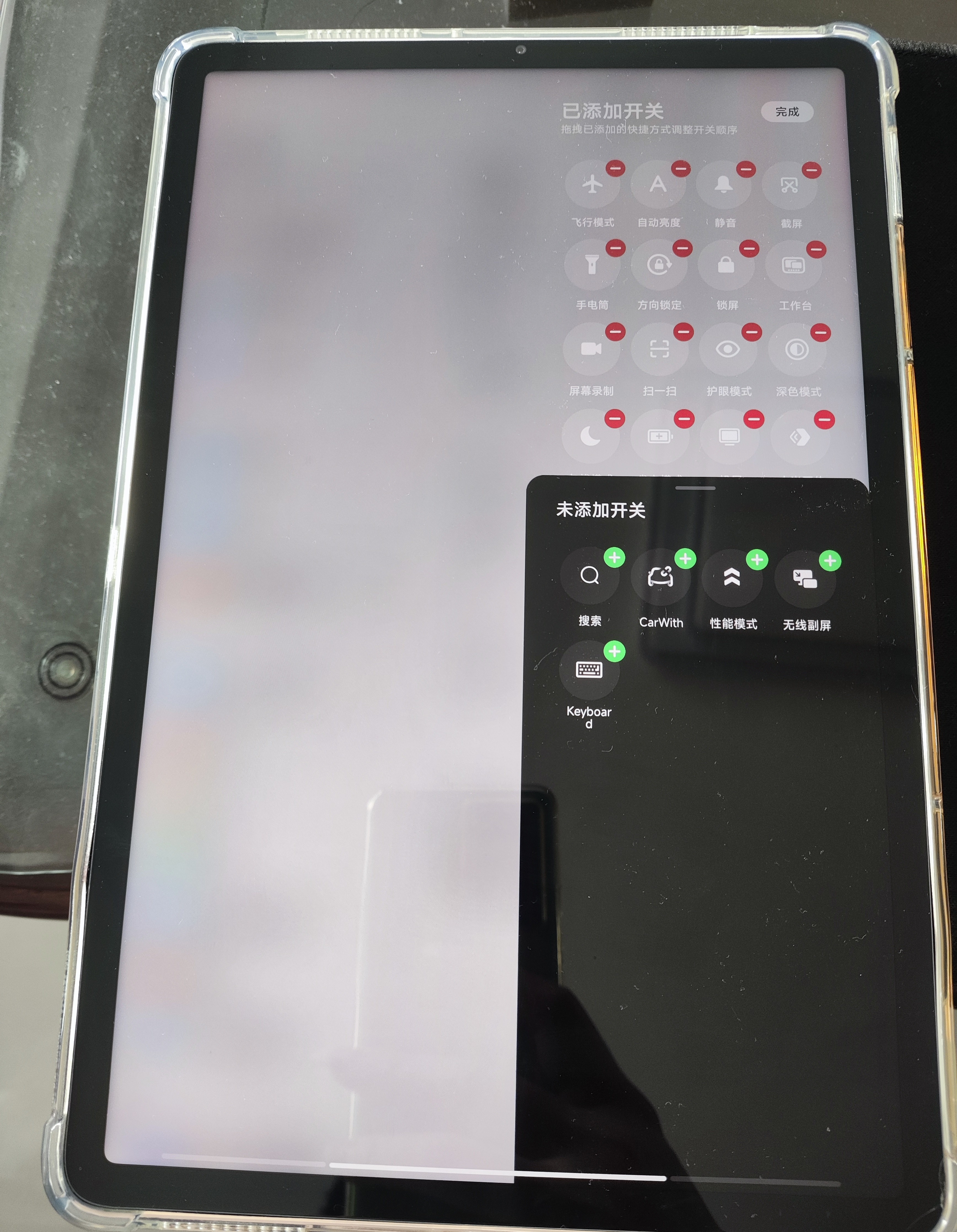

集成keyboard磁贴app(感谢 Amktiao)

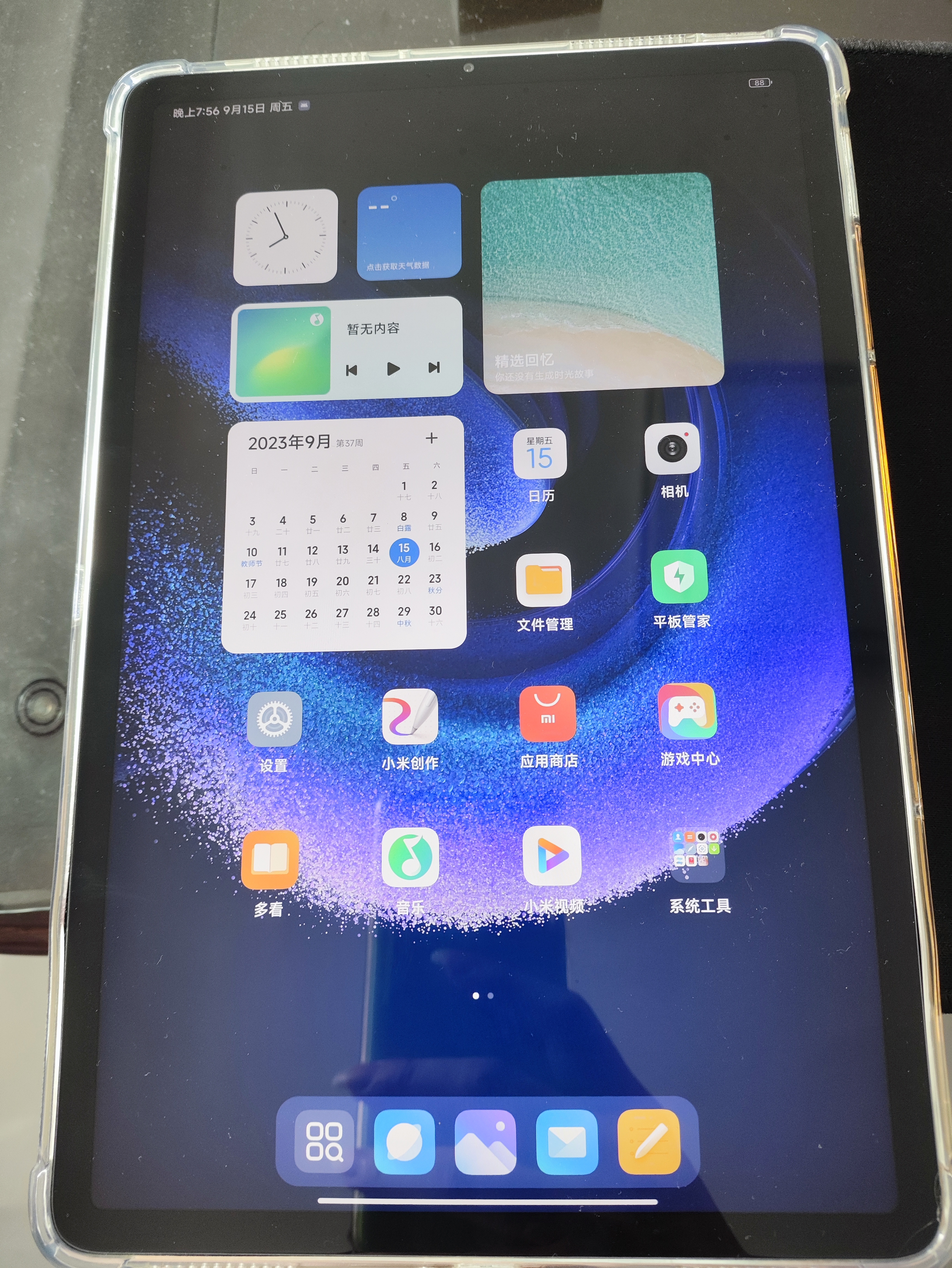

安卓13版本属于怀旧体验,我本来想把大部分内置app用澎湃3提取app替换一遍,满级装备回到新手村,后来想了一下澎湃的相册设计的比较拉胯,MIUI设置也没有新版互联互通菜单和传送门的入口,还是保持MIUI风味比较好便作罢,只升级了OS1.0.2.0底包固件和水龙内核。
安卓14刷完即用,功能上相对稳定,不需要其他设置,基本与小米官方rom体验一致。
有wps需要可以刷安卓15版本,由于换了水龙内核,性能上会有提升,并且支持了pc引擎,但是键盘、手写笔不能像官方内核那样默认自动连接/自适应。
(如果使用键盘, 请使用 KernelSU 超级用户列表,显示系统应用,把Root权限给予 Keyboard 后, 将 Keyboard 磁贴添加即可使用安全的使用磁吸键盘
如果你使用小新笔可以使用此命令启用笔:
su -c "echo 1 > /sys/touchpanel/pen_enable"
如果笔断触和抖动使用此命令更新笔固件:
su -c "echo 1 > /sys/touchpanel/pen_update"
然后关闭屏幕再点亮即可更新触摸屏笔固件
如果你玩游戏经常遇到触屏断触问题,可以使用此命令切换安卓11触控驱动
su -c "echo 1 > /sys/touchpanel/game_mode"
不过切换安卓11触控驱动会导致手写笔无法使用,1代笔偏移严重,2代笔无法使用,
所以,安卓11触控驱动只适合日常不使用手写笔的情况,需要使用手写笔执行
su -c "echo 0 > /sys/touchpanel/game_mode"
开关屏幕一次,完成切换回原屏幕驱动,可正常使用手写笔)。
