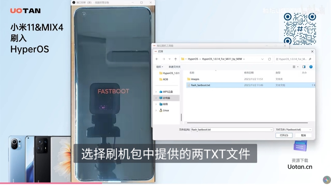

刷入需要用到柚坛工具箱,此包为线刷包,教程在底下

刷入教程参考:

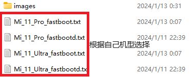

上面视频唯一不同的地方,就是线刷选择txt的时候!
我提供了4个txt,根据自己机型选择!选错无法刷入!
