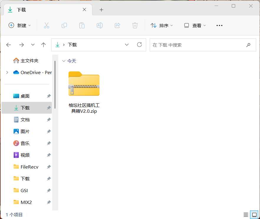

下载后得到一个压缩包,将其解压。

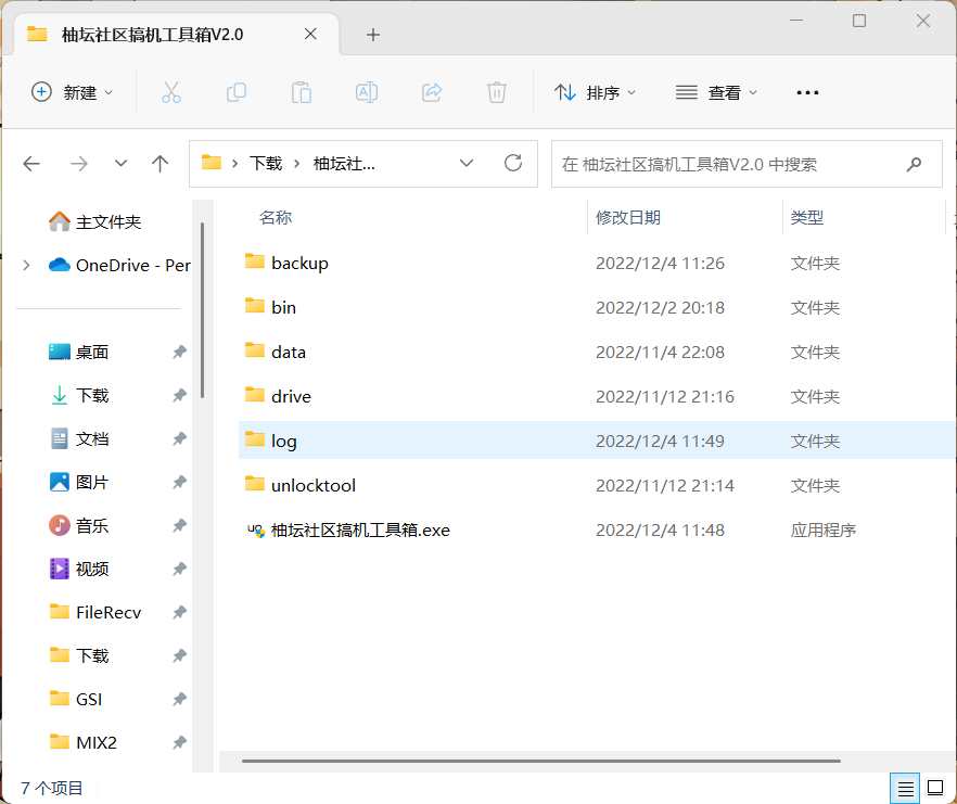

解压后双击柚坛社区搞机工具箱即可。

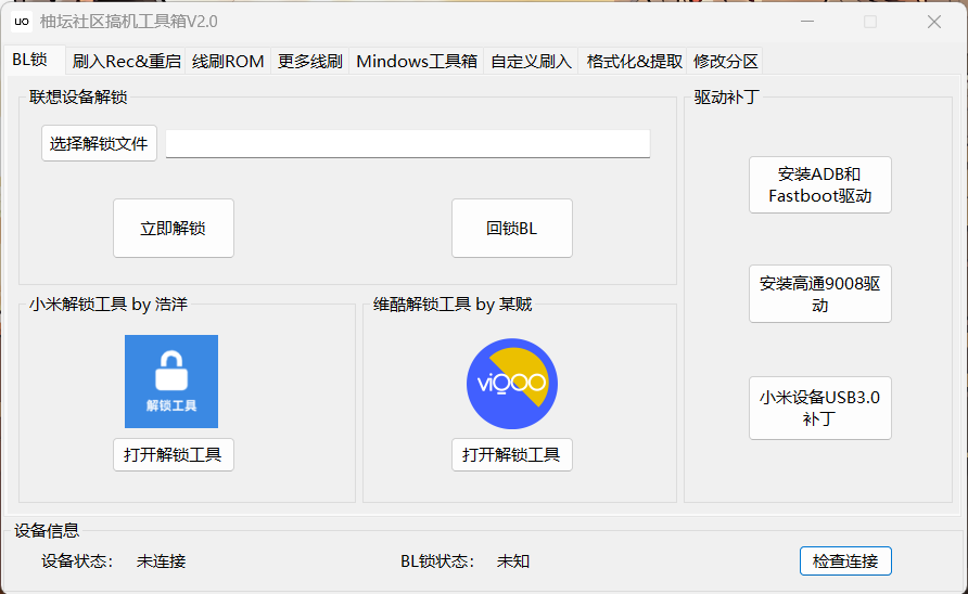

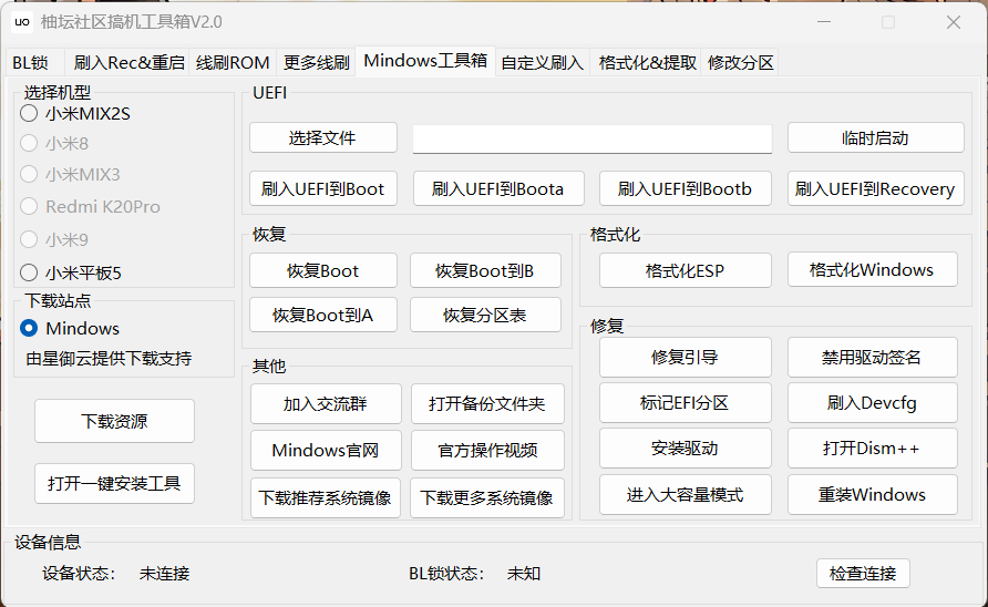

打开柚坛社区搞机工具箱后点击上方的Mindows工具箱。

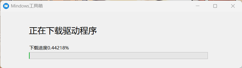

先选择对应的机型,然后点击下载资源。

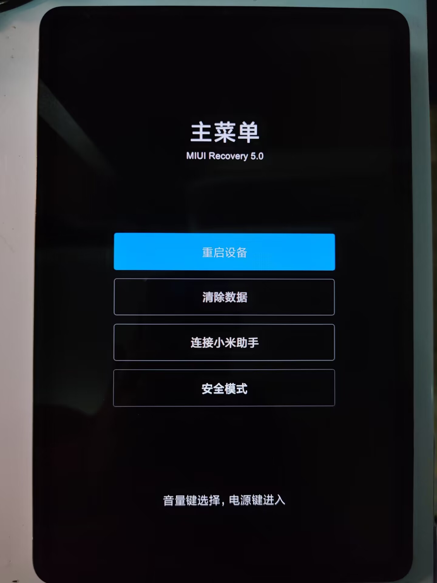

下载完成后,我们需要先为平板清除全部数据。
在关机状态下同时按住电源键和音量上键进入Recovery模式。
使用音量上键和下键进行操作,清除全部数据。

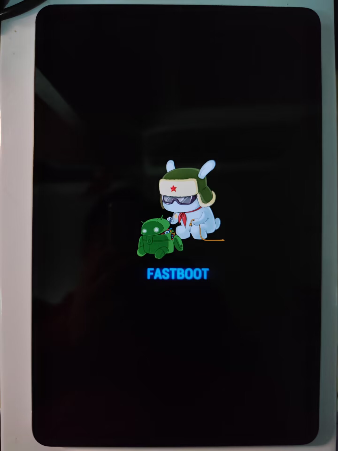

完成后重启设备,重启时立刻按住音量下键进入Fastboot模式并连接电脑。

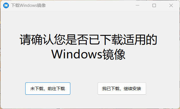

工具箱会提醒下载Windows镜像。
点击“未下载,前往下载”即可下载推荐镜像。
下载后点击“我已下载,继续安装”即可继续。

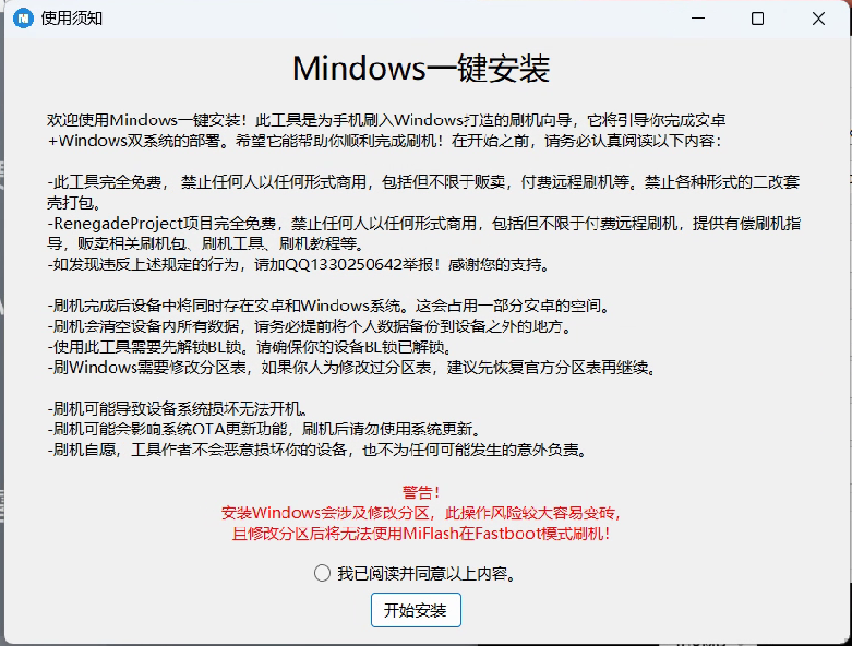

工具箱会提示一些使用须知及注意事项,阅读后勾选“我已阅读并同意以上内容”后点击确定,即可正式开始安装。

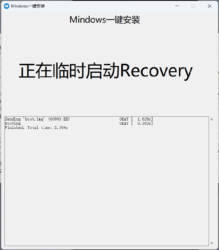

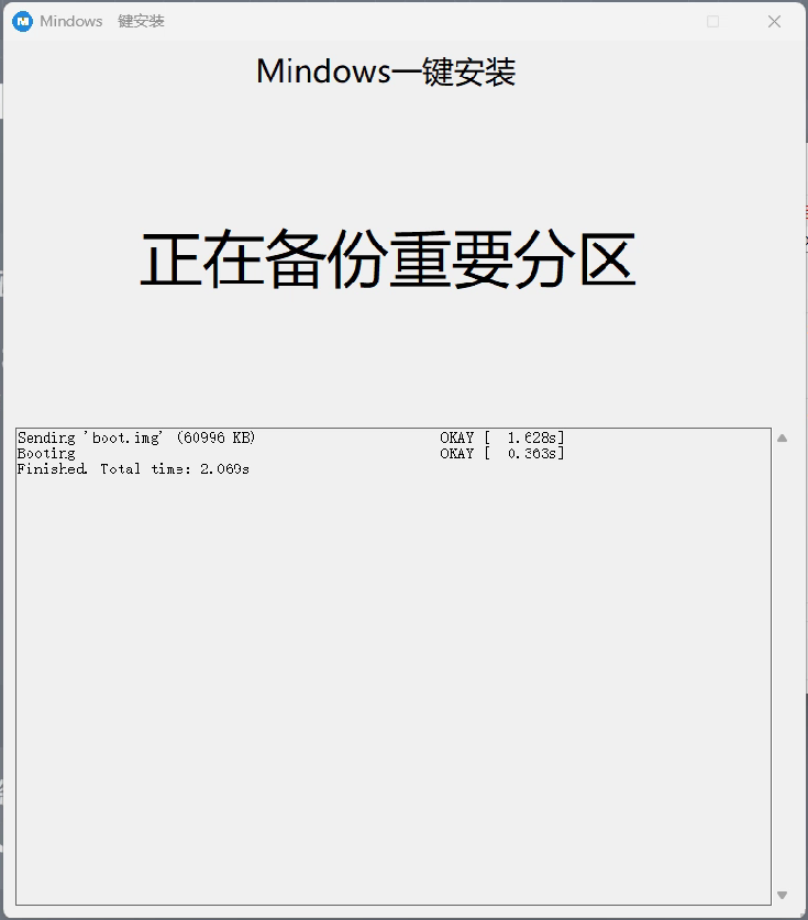

工具箱会先临时启动Recovery,随后对重要分区进行备份。

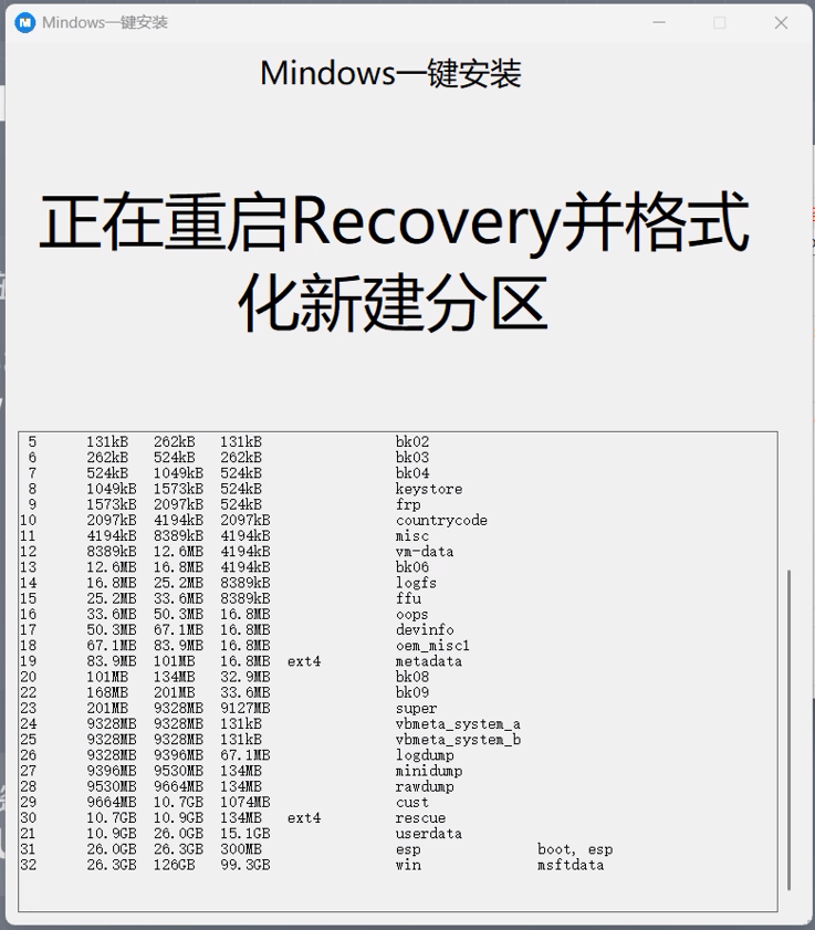

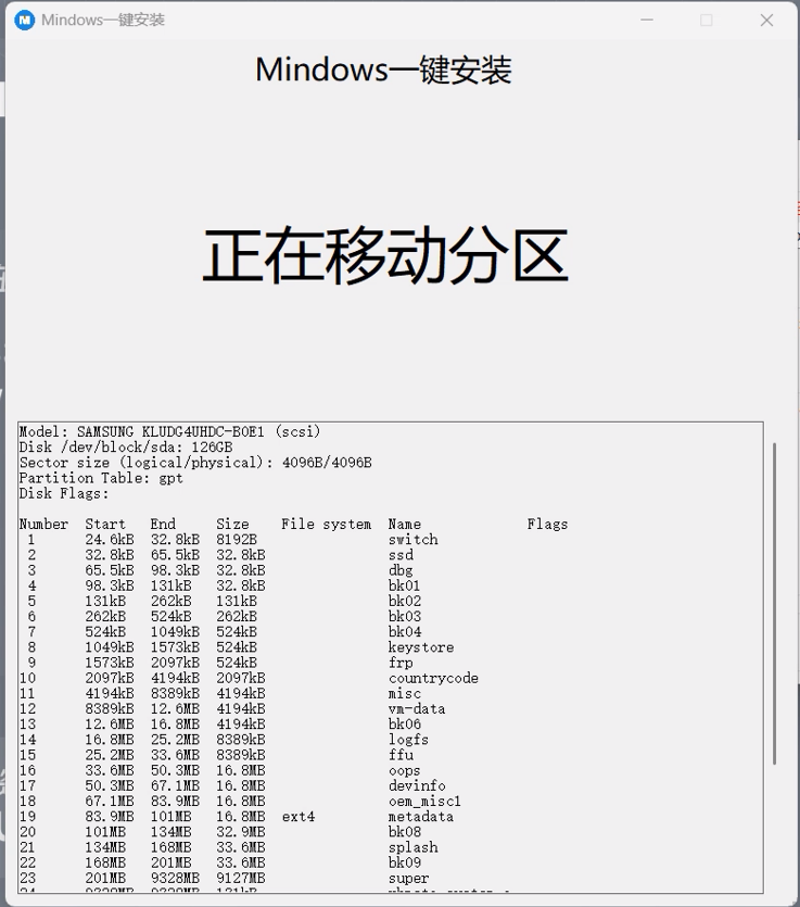

随后将进行分区移动操作,骁龙855设备在sda磁盘上的分区数量限制较小只能在多出一个分区,超出数量即会抹除整块磁盘,在保留userdata的情况下安装Windows需要多出两个分区,因此需要先将sda的一个磁盘移动到其他磁盘下。

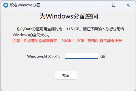

完成后将开始创建Windows分区。
输入需要的分区大小,点击确定,即可自动创建。

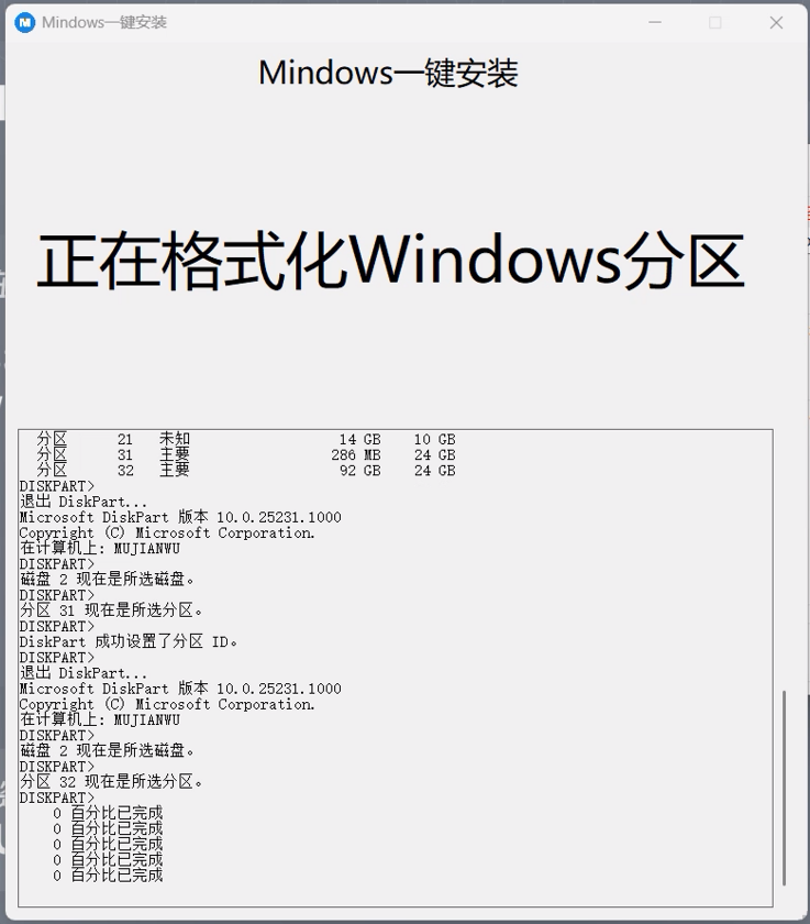

完成后将自动重启到Recovery模式,并格式化刚刚创建的分区。

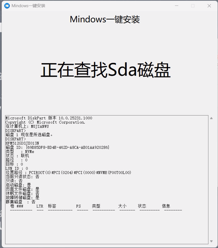

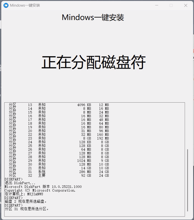

之后将自动完成进入大容量模式、查找磁盘、分配磁盘符、格式化Windows分区等操作。

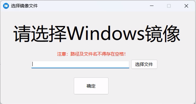

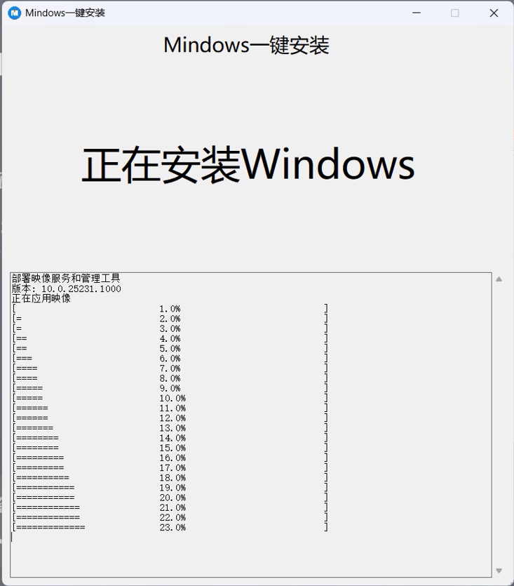

完成后便会提示选择要安装的Windows镜像,其必须为.wim格式的。

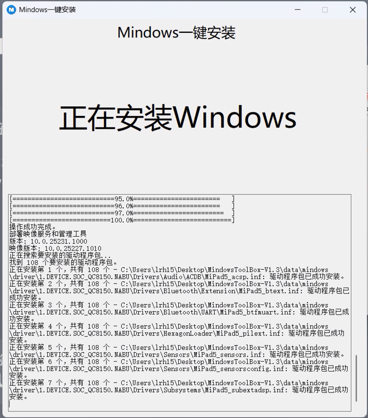

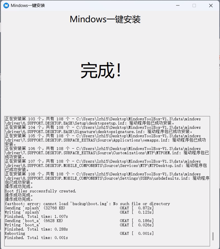

选择后便将开始自动安装。
安装驱动程序。

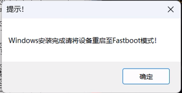

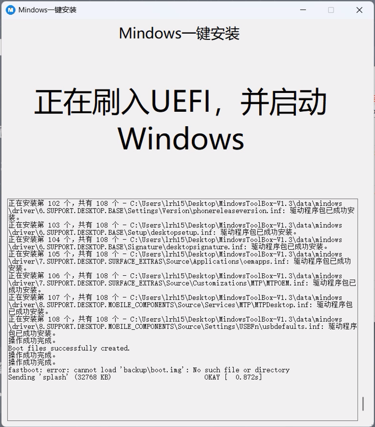

安装完成后会提示将设备重启到Fastboot模式,同时按住音量下键和电源键即可进入Fastboot模式。
之后工具箱将刷入UEFI,并启动Windows。
之后便完成了!

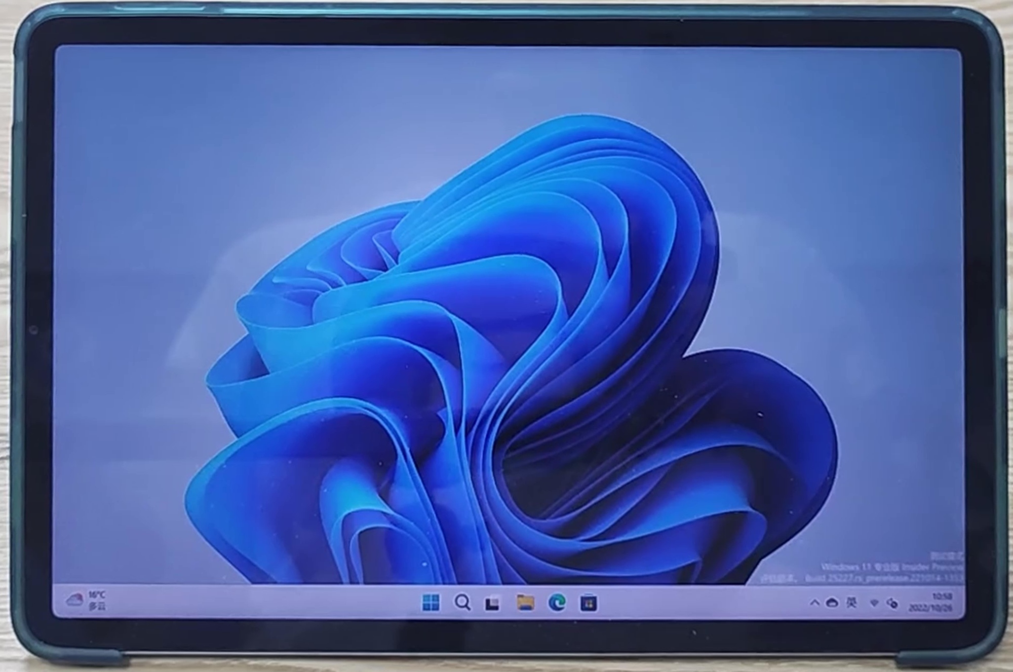

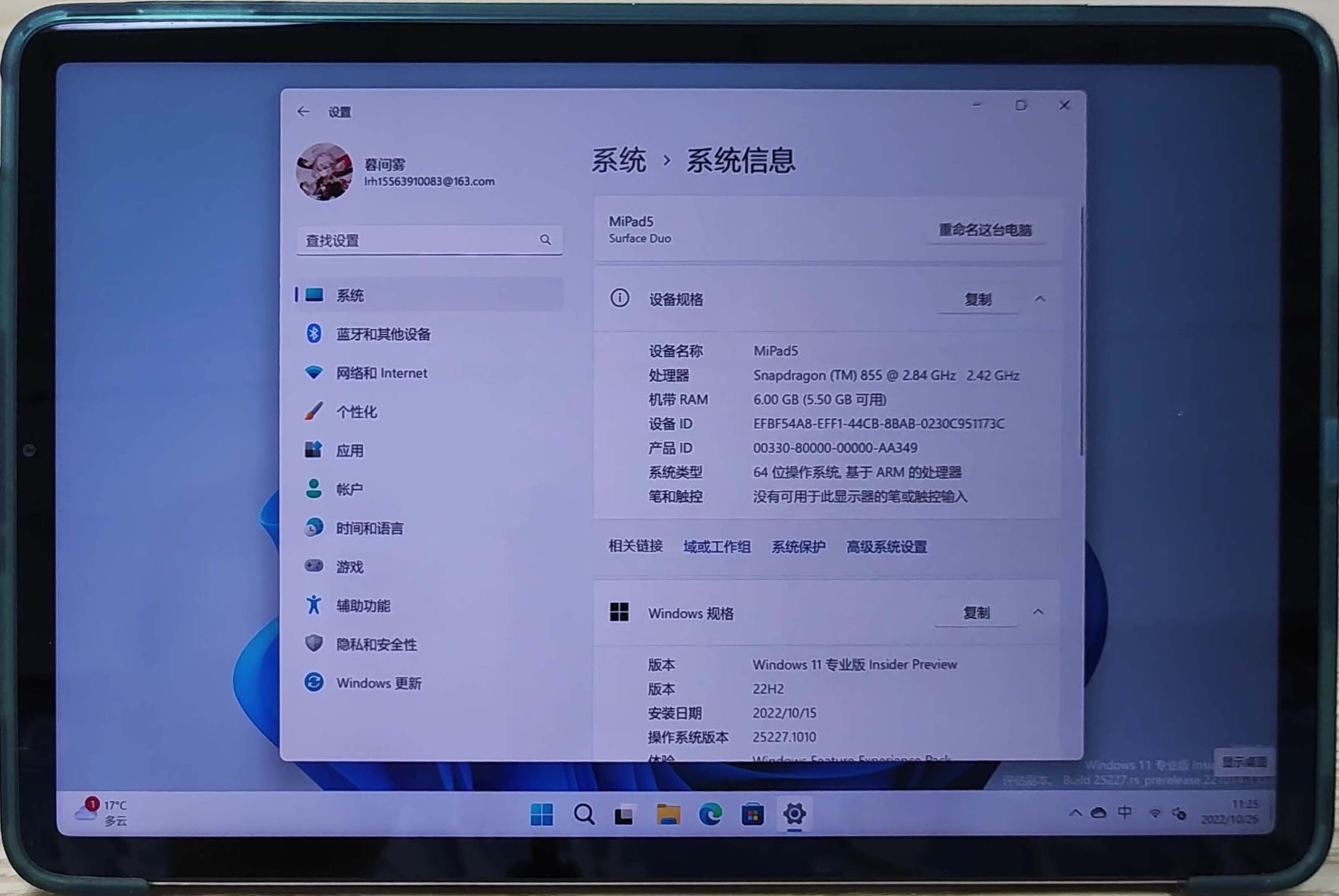

1.进入Windows
系统桌面。
系统设置。

up主好,刷的是时候在正在重启recovery并格式化化新建分区卡住了后面工具软件闪退了,最后米板5一直停在fastboot模式,也开不了机,也进不到recovery模式.请赐教大神如何解决这个问题啊?跪求

大佬卡在磁盘分区那里,一直分配盘符失败怎么办啊,机器已经刷回安卓了

大佬小米平板5在分区容量那里不小心关闭了,卡在 fastboot上,但是用miflash刷入13.0.8提示成功,但是开机还是米兔的fastboot,期间用windows工具箱做过一次恢复BOOT操作。
