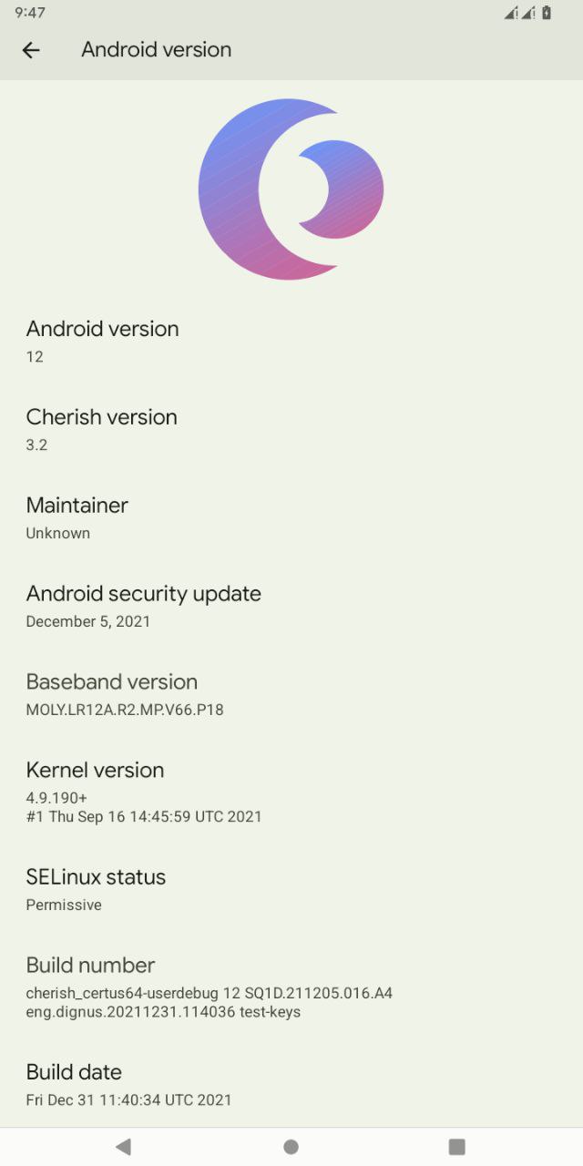

国外友人发布的
CherishOS 3.2 (Unofficial) ARM64
Android 12 (S)
By @secondmapwin
Build Date 31/12/2021
更改日志:
•第一款ARM64构建Android S。
•包括GcamGO
笔记: :
• VANILLA ROM.
• 使用 ARM64 0.6 vendor.
• 此版本中未包含vendor.
• 默认情况下通过CTS.
已知错误:
  • volume on call. 使用PUBG fix补丁修复.
  • VoLTE
  • DT2W
  • 面部解锁
  • cereus(这个版本6和6A通刷,没记错的话这是红米6的代号)指纹无法使用.
由@ sayann70测试

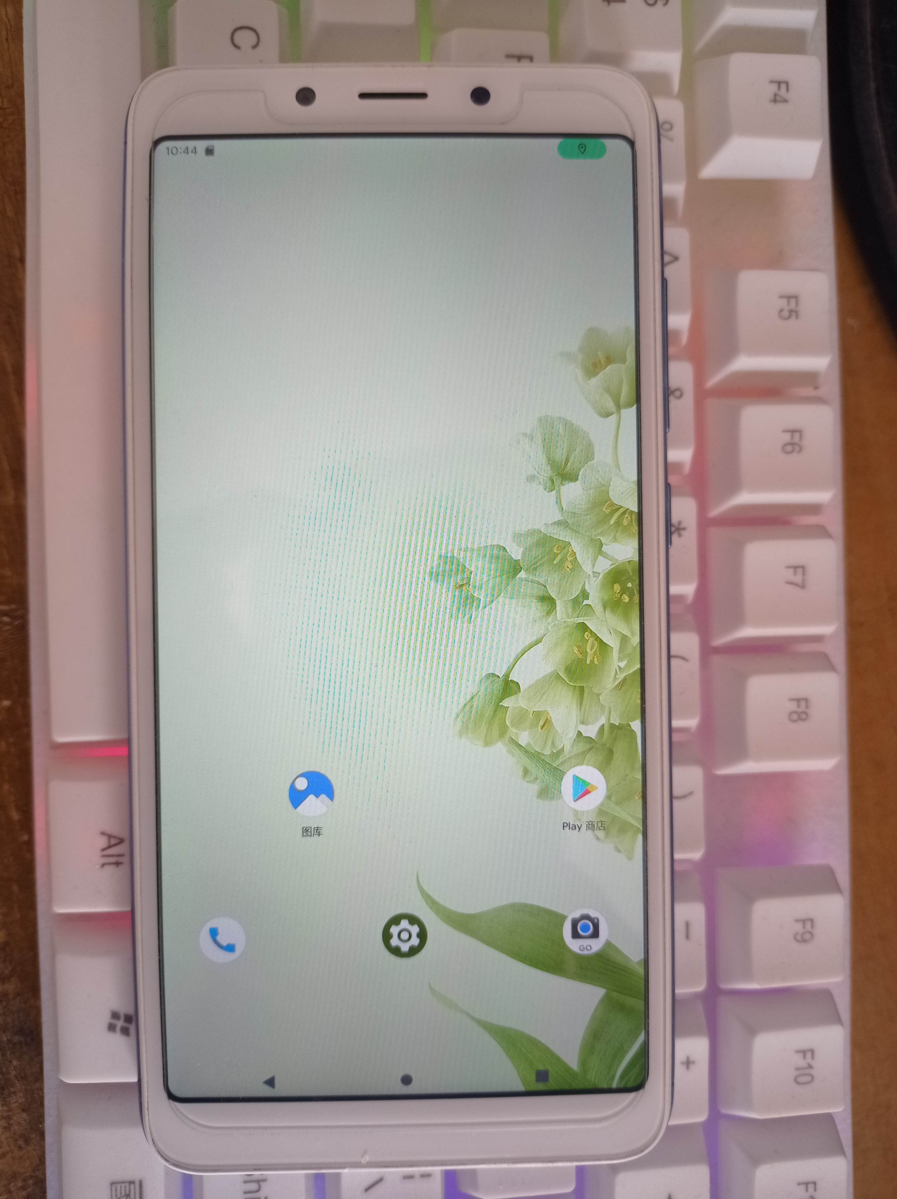

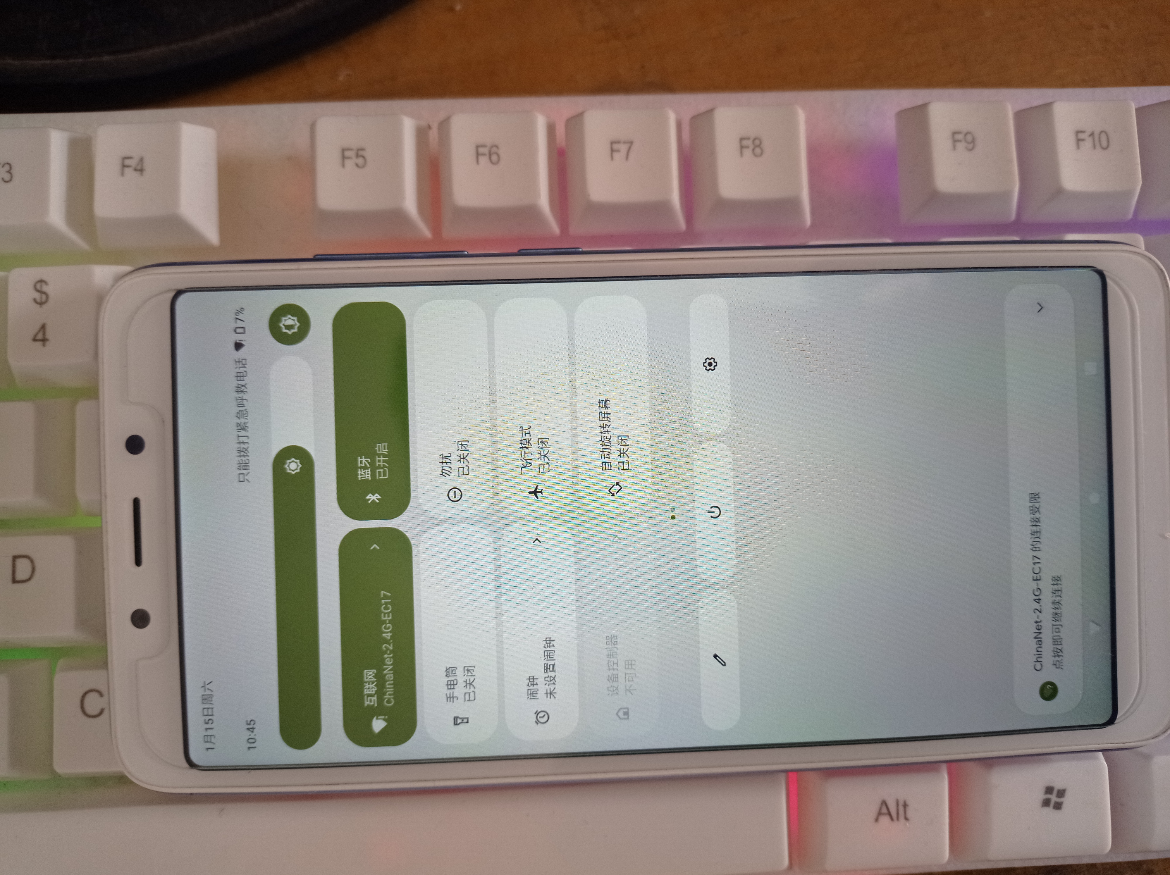

我已经刷入了,一路上确实遇到不少困难,有些问题已经解决,但还有些问题确实不知道该怎么办。
先说刷入步骤吧
在刷机前先刷入最!新!的!
twrp在这里https://cloud.189.cn/web/share?code=iyQvYja2UNZz(访问码:c236)
进去默认英语,点select language,往上面滑动,最上面有简体中文或者叫做简中
然后
1.点击清除(我是先在twrp中恢复出厂设置(好像是这样叫的吧),然后又在高级清除中把前五个除了第四个都选上了)
2.刷入 0.6 vendor和与之匹配的内核(kernel)
https://cloud.189.cn/web/share?code=EbEzeeUvaqie(访问码:4j5o)
3.刷入刷机包
https://cloud.189.cn/web/share?code=nmEBnebeUv6n(访问码:3sk9)
4.刷入bit gapps
必须是安卓12,am64用的
天翼云盘链接https://cloud.189.cn/web/share?code=i2iI7nInEFve(访问码:8duk)
也可以在bitgappps 网站下载https://bitgapps.github.io/
5.刷入0.6 boot
这个是把vendor解压后找到里面的boot,我传到云盘了
点击安装,然后点右下角的镜像,刷入你的boot.img 刷到boot区.
6.magisk
先刷低版本,再刷高版本
https://cloud.189.cn/web/share?code=Ar6BBrz6ryUr(访问码:ytn5)
7.重启
卡在第一屏的话就多刷几次magisk,或者看看自己步骤正不正确
我成功刷入后没有找到软件magisk,然后又去twrp里刷了个magisk,结果就卡在第一屏了,现在也没解决问题
