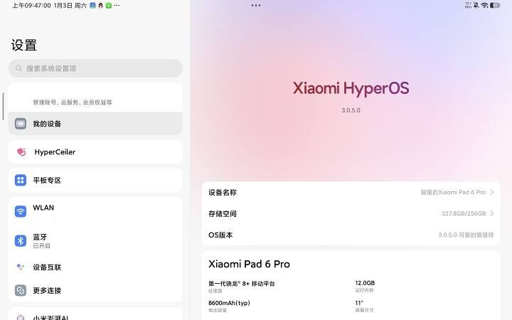

刷机 小米平板6Pro/6Max OS3 A16移植!!!
  • 回复 20
  • 查看 2K
HyperOS_3.0.5.0移植包(来自小米平板6SPro)
欢迎来柚坛社区米板6板块交流:683269439
刷机方式为线/卡刷可在TWRP里进行卡刷或在电脑上双击脚本进行线刷,非常感谢“NikoRur_QwQRuaa”的帮助
由于6标准版的a16内核出现了一些问题,需要@Amktiao (龙哥)解决,所以请等后续的版本,目前会先发基于6Pro的a15 OS3移植
由于底包使用了最新的,有概率充电可能会卡98%或99%,具体原因是因为新版本平板这边直接锁电压,差不多少了一两百毫安,目前dtbo用的是旧版本的,所以现在能影响到的只有云控了
线刷脚本的是否清除数据
“y”是清除所有数据,“n”是保留数据

已知问题:
1、LHDC和音频分享,无法使用
2、OS3跨设备协同解锁无法使用
如无法更改设置锁屏密码或无法安装应用(-999)解决方法:平板进入fastboot模式,然后在命令行执行fastboot erase frp命令,清除frp分区即可解决
