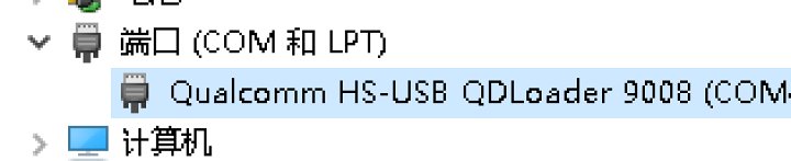

如何判断是否进入了9008,我们需要查看设备管{}理器的“端口 (COM 和 LPT)”一项。出现Qualcomm HS-USB QDloader 9008端口为成功。

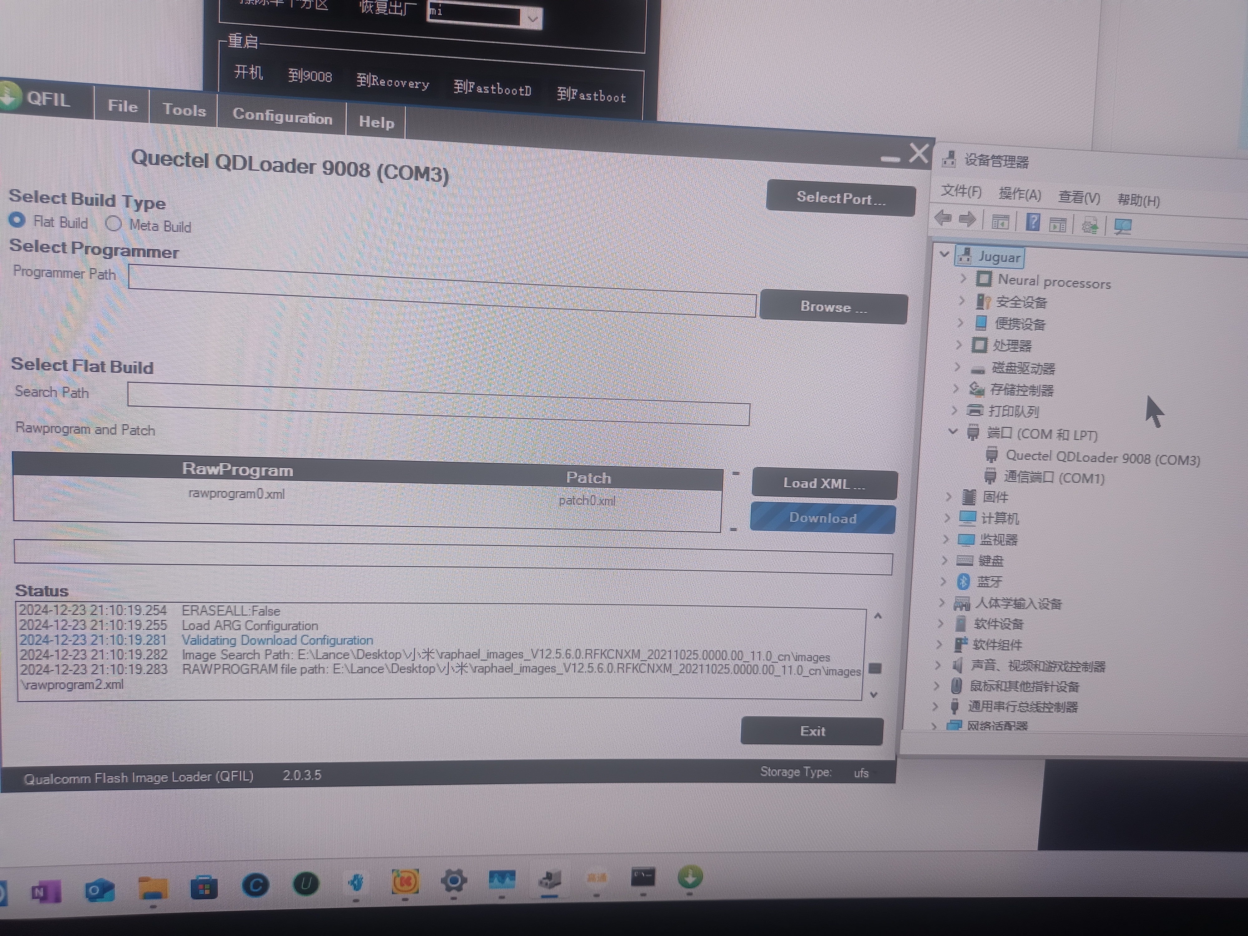

注:如果你安装的是移远定制驱动,则端口将显示为Quectel QDLoader 9008,同样可用。

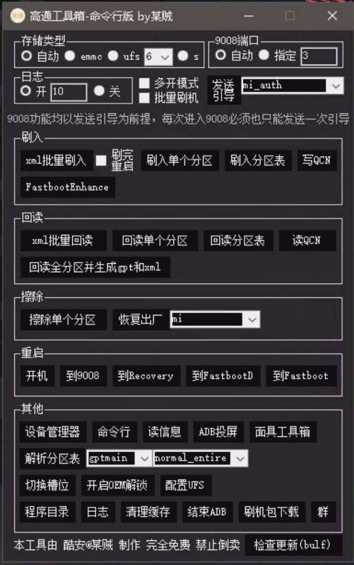

高通工具箱:由我@某贼 制作,主要优点是支持部分设备的免授权方案,支持全分区回读,支持批量刷机,缺点是由bat脚本编写,不够便捷和直观。

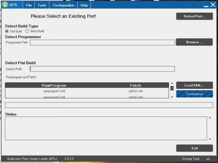

QPST(QFIL):QPST是高通官{}方提供的工具,其内置的QFIL可以实现通用方法的9008读写。优点是官{}方支持稳定可靠,缺点是诸多操作不够便捷(比如回读),以及刷入sparse格式的super分区可能失败。这里有两点要强调一下,1是网上有把QFIL独{}立打包提供下载的网站,这样的不要用,里面缺文件,刷机会报错。一定要用正常安装的QPST里面的QFIL。2是使用QFIL要注意更改其右下角的存储类型,存储类型错误会导致刷机失败。
需要说明的是,QFIL执行9008刷机是调用其内置的QSaharaServer.exe和fh_loader.exe两个命令行程序完成的,高通提供了非常完善的命令行参数和功能,故可以使用他们制作自己的9008工具。

格机最大的危害,除了个人数据丢失外,就是手机串号(或者叫基带)丢失,比如IMEI,MEID等。这些都是每个手机独有的信{}息,不包含在通用救砖包内,一旦丢失,无法找回。好在这些信{}息是储存在特定分区中的,只要提前做好全分区备份(即所谓备份字库),即使被格机,9008刷回备份即可恢复如初(个人数据除外)。爱玩机,多系{}统工具箱等很多玩机APP都有备份全分区的功能,我在此介绍一下使用高通工具箱的备份方法:首先进入9008发送引导,成功后点击“回读全分区”功能,选择可用空间>20GB的存储目录,程序会依次读取分区表并弹出txt文档窗口,直接关闭文档表示确认,等待回读完成即可。使用高通工具箱备份的优点是,不仅备份分区,同时也备份分区表,并自动生成rawpr{}ogram.xml,可以直接用于9008刷入。但需要注意的是,这样的全分区备份只能本机使用,不可与其他机器混用,否则会导致他人串号丢失。

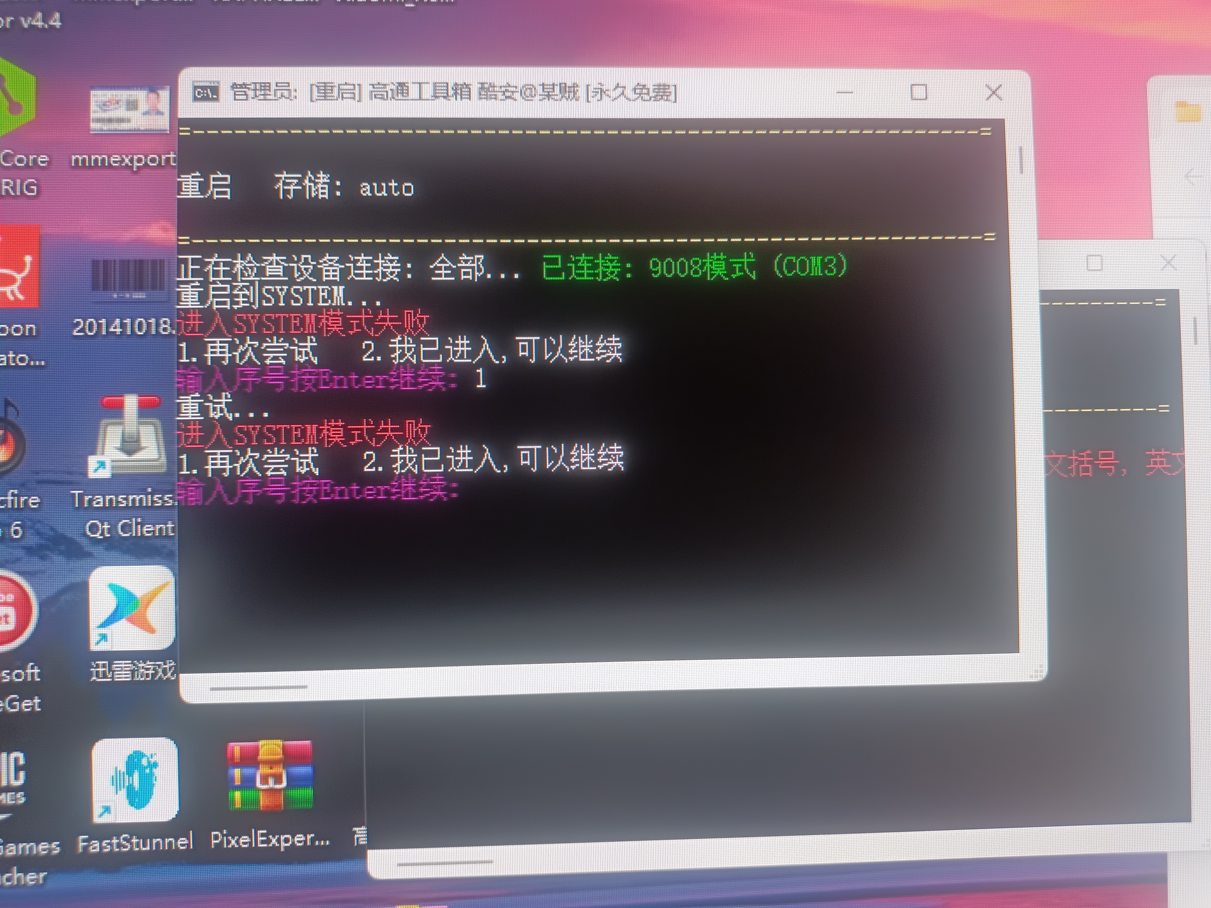

我这种情况属于端口堵塞吧?要怎样才能通畅,现在是只有一个usb4的能连上,USB2、3都没有反应:(
