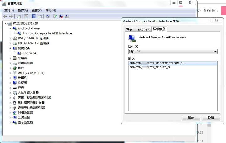

首先找到手机的安装完之后的“设备的硬件id”,第一步右击我的电脑,然后找到设备管理器打开。
然后在设备管理中,找到ADB driver然后双击点开。
接着在详细信息中,点击属性,选择硬件ID,查看到我的ID,即"VID_"与"&"之间的编号。(打码的地方)
找到你的模拟器将编号按"0×编号"的格式添加到本机的adb_usb.ini文件(一般都是在C:\Documents and Settings\(你的用户名)下)中。
若没有adb_usb.ini文件,则在路径C:\Users\Administrator\.android下新建该文件,将编号按"0×编号"的格式添加进去。
