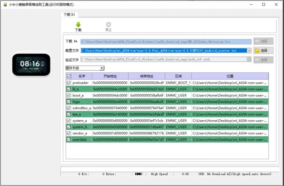

解压完成后,首先运行AS04_FlashTool_Windows下的flash_tool.exe,如下图,可以看出这应该是MTK SP FlashTool的一个魔改版。具体操作和MTK SP FlashTool差不多。
接下来点击选择配置文件,将mi_AS04-rom-user-2.6.8 解压选择mi_AS04-rom-user-2.6.8目录下的MT8167_Android_scatter.txt文件。
最后点击下载,然后将小爱触屏音响用数据线插入电脑(如果电脑没有反应可尝试按住小爱的音量+再插入数据线),一切顺利的话等待刷机进度条走完即可完成刷机,如果没有正常读条请检查设备管理器中MTK驱动是否安装好,一般驱动都是自动安装的。如出现花屏,请下载lk和dtb加vendor 三个分区文件(下载后替换掉原固件中的文件)下载地址
