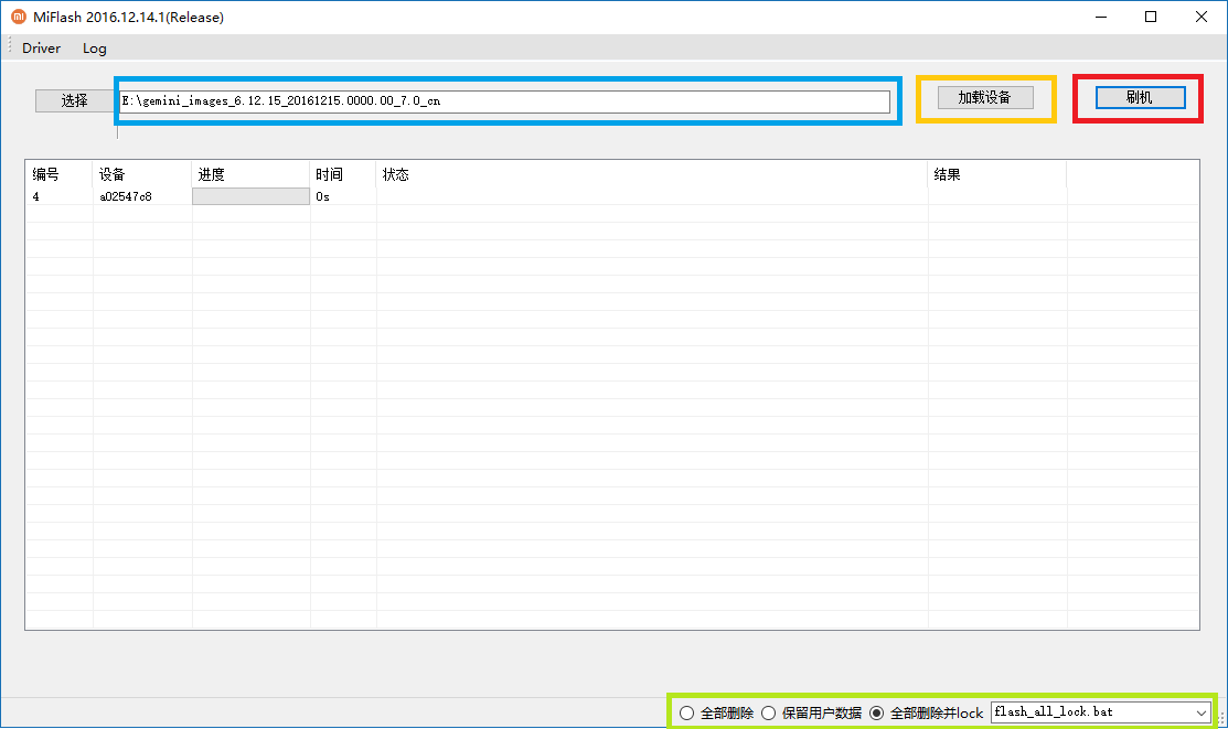

  • 第一步:在 Windows 电脑上下载正确的小米 Fastboot ROM,仔细检查确保已正确下载到了匹配你设备刷机包。然后解压。
  • 第二步:在电脑上下载免费的 MiFlash 刷机工具并解压,然后安装。
  • 第三步:移动到 MiFlash 的安装位置,运行文件夹中的 exe 文件(通常是 XiaoMiFlash.exe)。
  • 第四步:进入刷机工具界面,点击“浏览”以继续。
  • 第五步:然后选中 ROM 文件夹
  • 第六步:将小米设备切换到 Fastboot 快速启动模式。即关闭设备,然后只需 长按音量下键和电源键 即可。
  • 第七步:然后用合适的 USB 线将处于 Fastboot 模式设备连接到电脑上。
  • 第八步:现在可以进入工具界面,检查设备是否连接好了
  • 第九步:然后从“全部删除”、“保留用户数据”和“全部删除并lock”这几个选项中选择最合适的刷机选项(通常是偏好于前两个)。慎重选择 “全部删除并lock”,当你的设备通过此选项完成更新,那么它的 Bootloader 将会重新处于"未解锁"状态。
  • 第十步。从窗口顶部点击刷机图标,等待几分钟。
  • 第十一步:该过程完成后,设备会重新启动。刷机完成。
