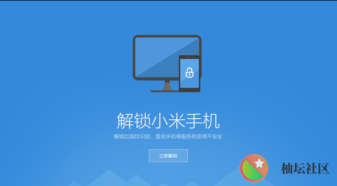

解锁,又叫解bl锁,全名为解bootloader新机防刷机锁,解锁后,查找我的手机将变得不在安全,首先我们下载小米官方解锁bootloader软件,我们搜索解锁“小米手机”或输入网址MIUI 12
点击立即解锁,进入后下载解锁工具

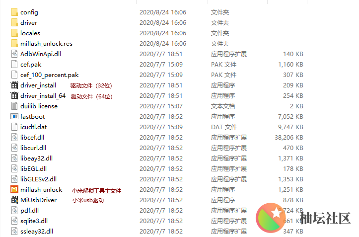

下载好解锁工具应该是一个压缩包,我们解压打开会出现以下文件,这里我把主要文件进行标注

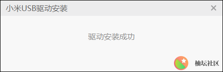

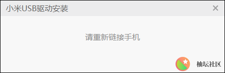

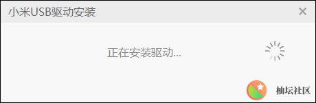

这里,我建议没有刷过机的小伙伴打开usb驱动工具(图中小米usb驱动)安装驱动,防止解锁过程中出现不兼容造成的刷机失败的问题
usb连接手机电脑
等待安装成功如下图为成功表示
驱动安装好后打开小米解锁工具主文件
