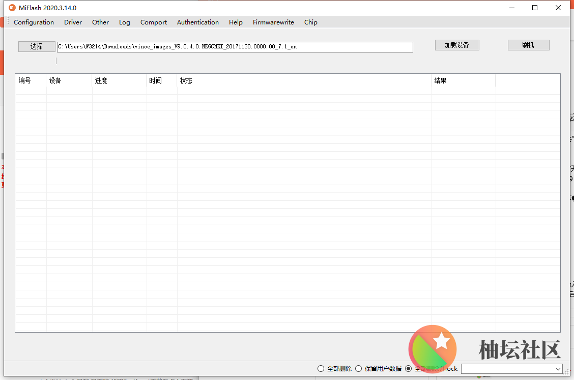

当你手机变砖时(卡第一屏,卡第二屏,无限重启)你就需要去救砖了,打开电脑,在浏览器上搜索“MIflash”或直接输入网址:https://www.xiaomi.cn/post/12924579下载MIflash线刷工具
如果你下载的是压缩包,那么解压后运行里面的miflash.exe即可,如果你下载的是一个软件如图
那你直接点击安装即可

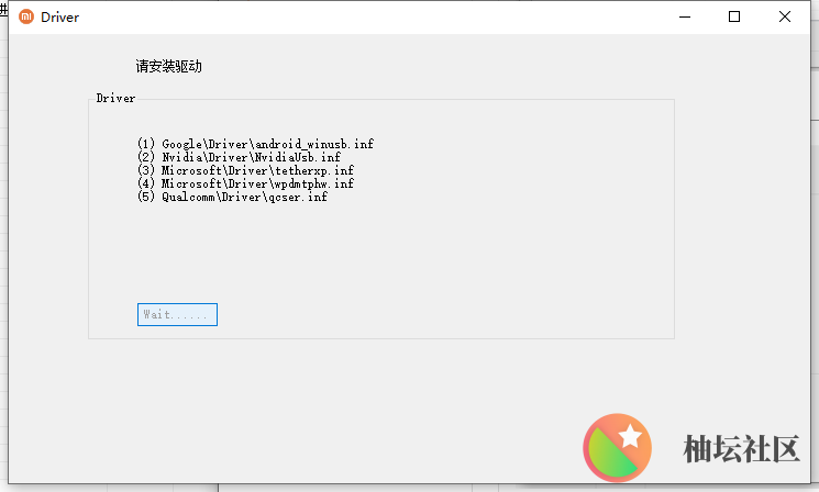

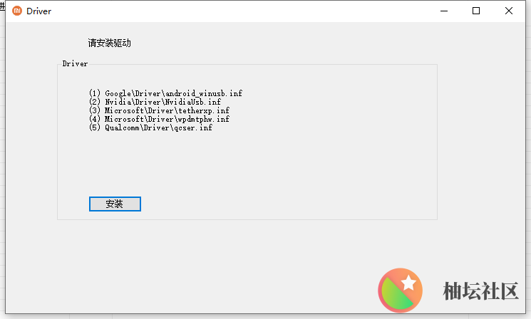

点击driver
来安装下列驱动防止刷机失败异常
点击安装
听到电脑提示音或wait再次变成安装或弹出安装成功时,说明已经安装完成

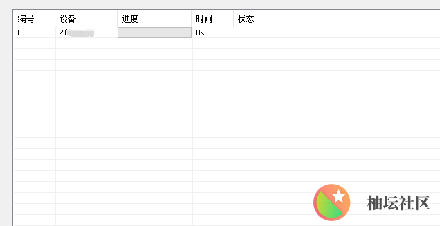

之后,打开miflash,先点击选择,选择自己刚刚下载的安装包,注意一定是解压里面的文件不要套着两层文件夹,最下面选择全部删除,不要选择删除并lock,否者之前的解锁就会重新上锁,并且如果这次刷机变砖,无法再次施救,一切无误后点击加载设备后显示了自己手机的设备号,即可开始刷机
确定数据线稳定后开始线刷,过程中千万不要拔掉数据线,等待显示success即为刷机成功,时间大概是180-400s左右,如果显示刷机失败,但是开机了,可能是攻城狮部分收尾检查状态代码出现问题,以开机了为准,只要开机后检查各个功能没有问题,那么本次刷机就成功了!
