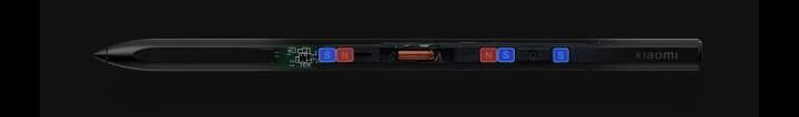

根据胜利文绉绉的拆解可以得知,一代米笔并非是所谓的“海尔贝克阵列”
浏览附件3616
图片来自b站up胜利文绉绉

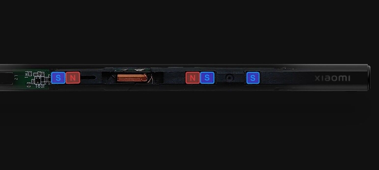

虽然这是导致米笔磁力弱的原因之一,但这也给通过简单的外敷磁铁来加磁创造了可能性
浏览附件3617
大概就这样

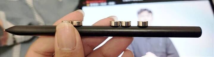

只需要购买大小合适的强磁磁铁,放置到磁铁对应位置就可以完成加磁
浏览附件3618
我购买的是8毫米宽4毫米厚的小圆柱体磁铁
可以买更厚一点的,效果应该会更好
实测按照图示位置磁吸好后放了几个小时,磁力明显增加
