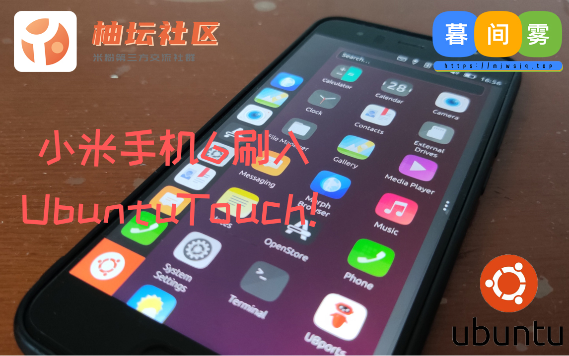

一.准备工作
本来想用网盘,但因为我已经放弃百度网盘了,而阿里云盘的分享功能还没完全开放,所以就先传群里了,需要的文件里面都有。
二.开始刷机
手机解锁、刷入Rec这里就跳过了,不会的自行百度。
  1. 进入Rec ,点击清除。
  • 滑动确认清除。
3.完成后返回。
4.点击格式化data
  • 输入yes,点击对号。
  • 完成后返回到主界面,点击重启,重启到Recovery。
  • 开机后将zip安装包和boot镜像文件复制到手机中。
  • 回到手机进入安装,找到复制到手机中的文件并点击。
9.滑动确认刷入。
10.完成后返回。
11.点击刷入镜像。
  1. 点击boot,刷之boot分区。
滑动确认刷入,完成后重启系统。
三.开机
来欣赏一下吧!
四.Bug
本包基本完美指纹都可用,通话应该是也可的。
硬要说的话就是长焦镜头废了,只能用广角。
Ubuntu Touch仅供体验,不建议为主力机刷入,可用的软件实在太少。
反馈: 7
