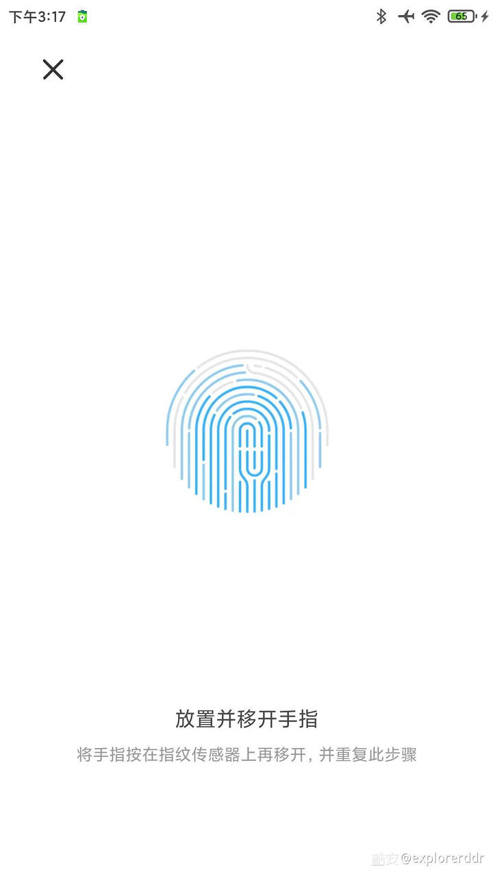

前提:
有指纹选项,但是录指纹的时候没反应!
有指纹选项,但是录指纹的时候没反应!
有指纹选项,但是录指纹的时候没反应!
至于没选项的话,我也帮不了了。
在这个界面按压指纹,没反应

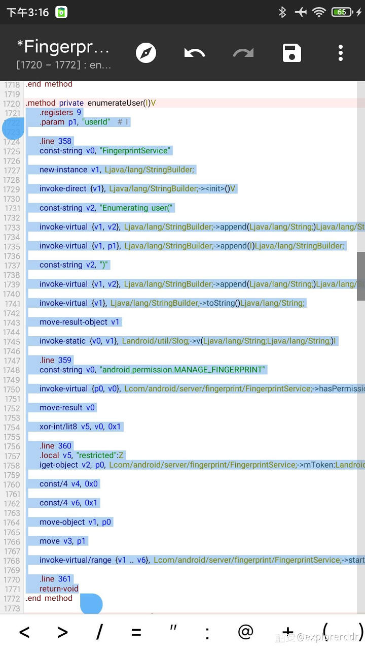

教程开始:
首先确定你使用的ROM已经合并odex,
然后打开【MT管理器2】
打开文件/system/framework/services.jar,
选择classes.dex并用Dex编辑器++打开,
然后搜索enumerateUser ,
点击 .method private·enumerateUser(I)V
然后有如图所示内容
如图所示
接下来,把从“.method private·enumerateUser(I)V”到“.end method”中间的内容(也就是图中选中的这堆内容)删除,即可。
一路保存,重启。
然后再试一下指纹,完美解决!
成功解决
