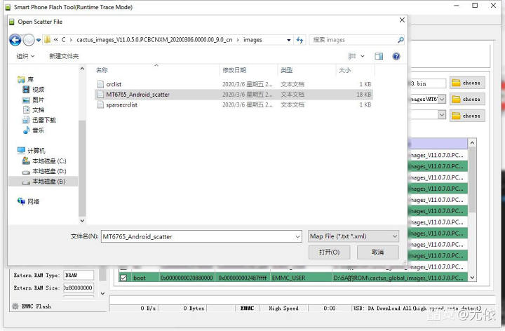

按照图上的顺序,
第一步先选你下好的包,fastboot包就可以,建议提前准备,去www.xiaomirom.com下载,在线刷包的images文件夹里,选择MTxxxx_Android_scatter.txt

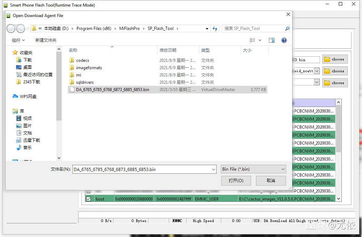

第二步找DA然后一串数字.bin文件,它自己会定位到那里
然后sp就准备就绪了

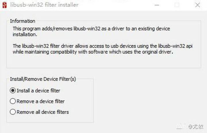

5.安装LibUSB驱动
都是点next,到这个界面点关闭就行
