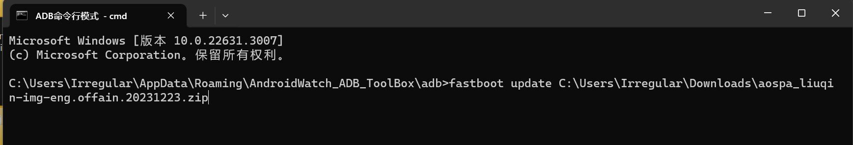

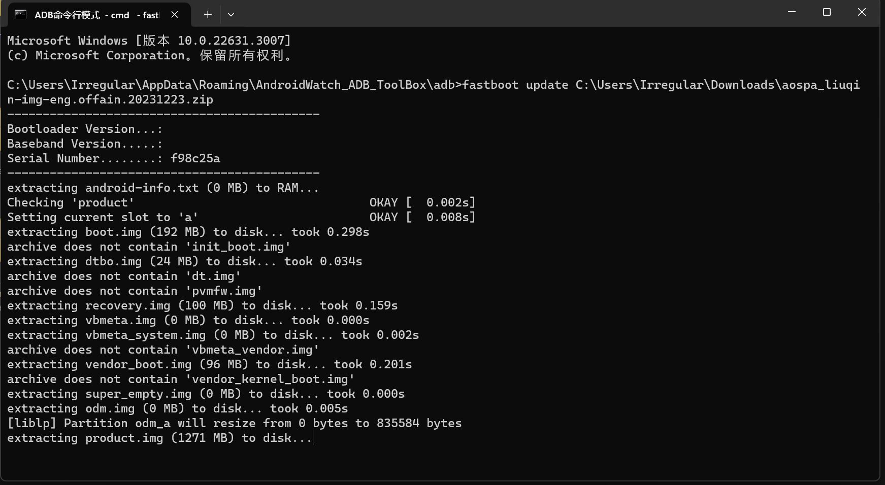

|> 1.2 刷入
打开你电脑上的ADB工具,输入 fastboot update ,然后把刚刚下载好的rom直接拖进去,会自动生成文件路径,再回车
这个时候差不多要等两三分钟

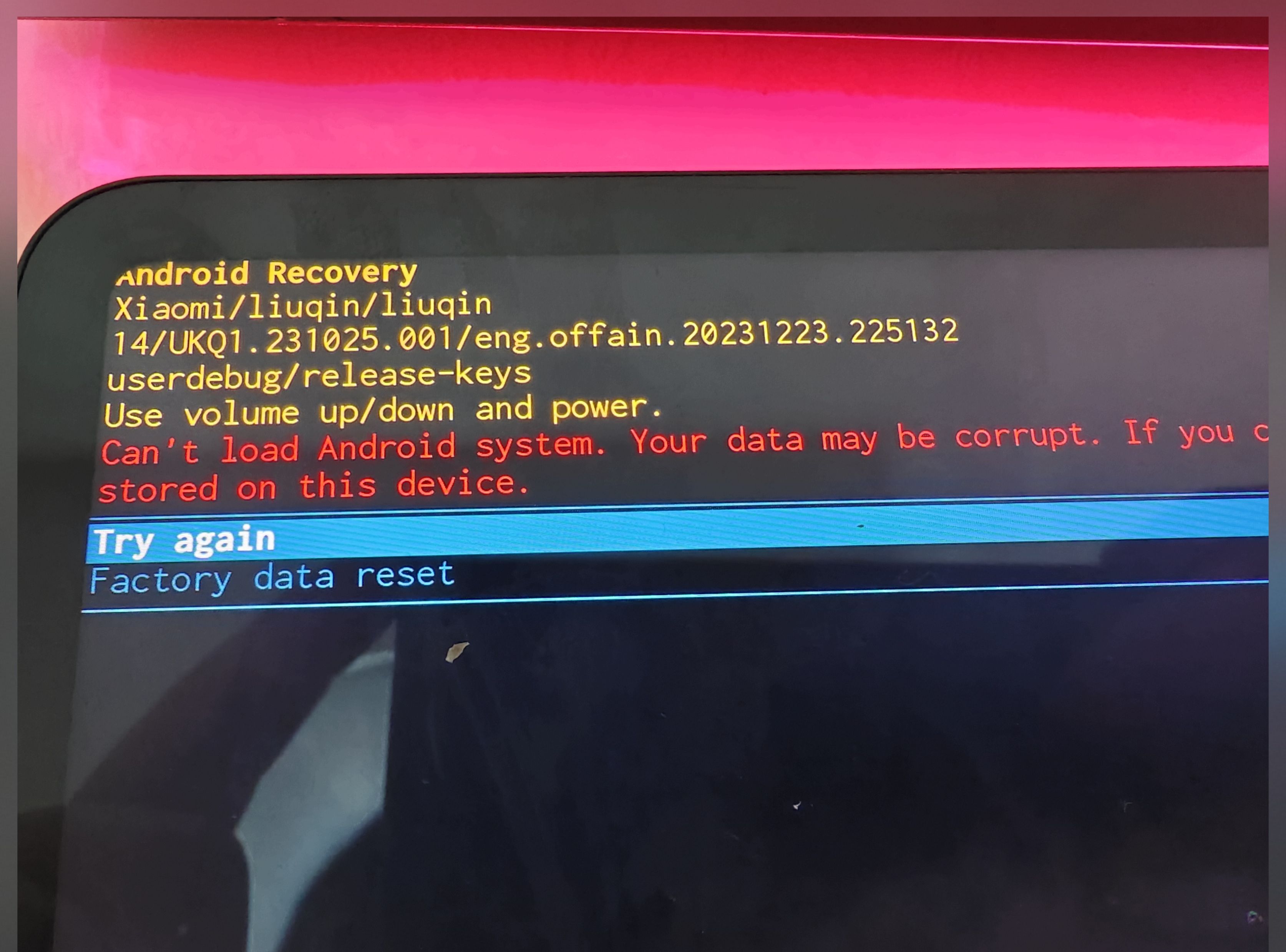

等待平板开机,但是此时不会重启到系统,个人感觉这里是因为类原生和MIUI/澎湃OS的系统数据不同造成的(?),这里直接恢复出厂设置就行

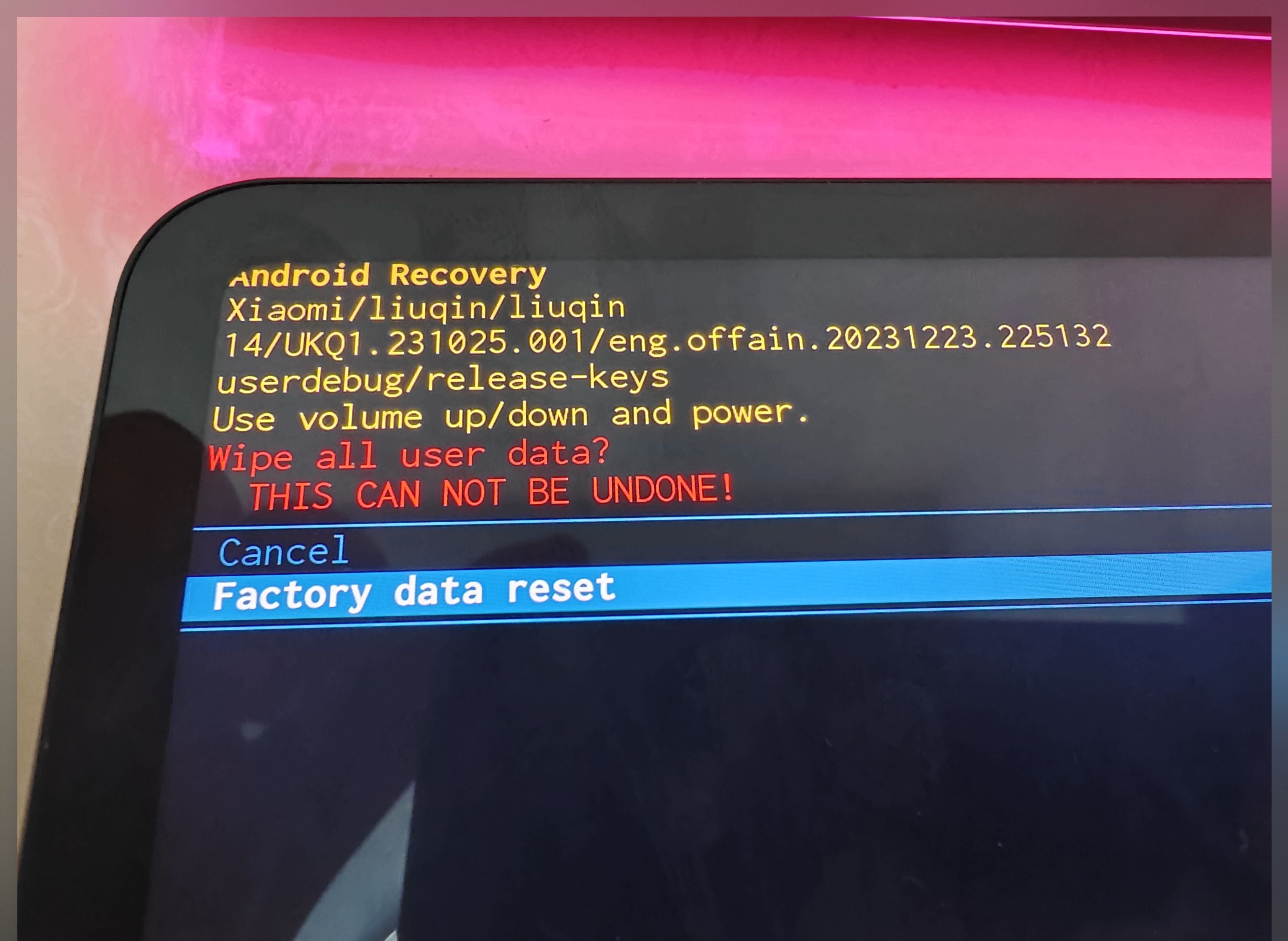

按音量下键切换至"Factory data reset",再按下电源键
然后会让你再确认一次,这里依然音量下键切换"Factory data reset"之后按下电源键
之后平板会闪一下,然后就进入开机状态了

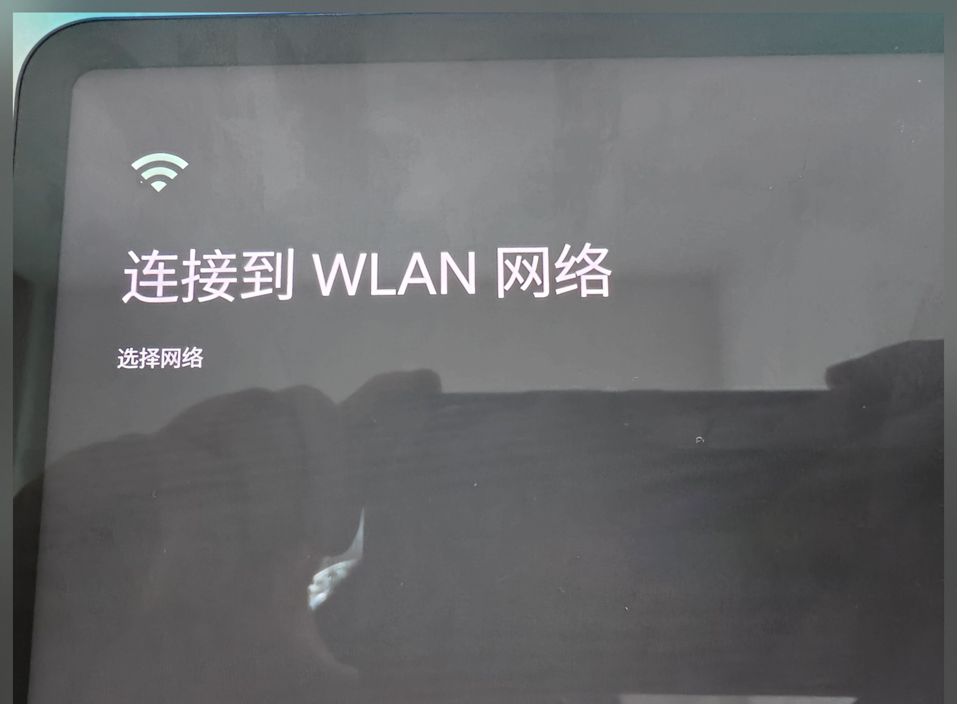

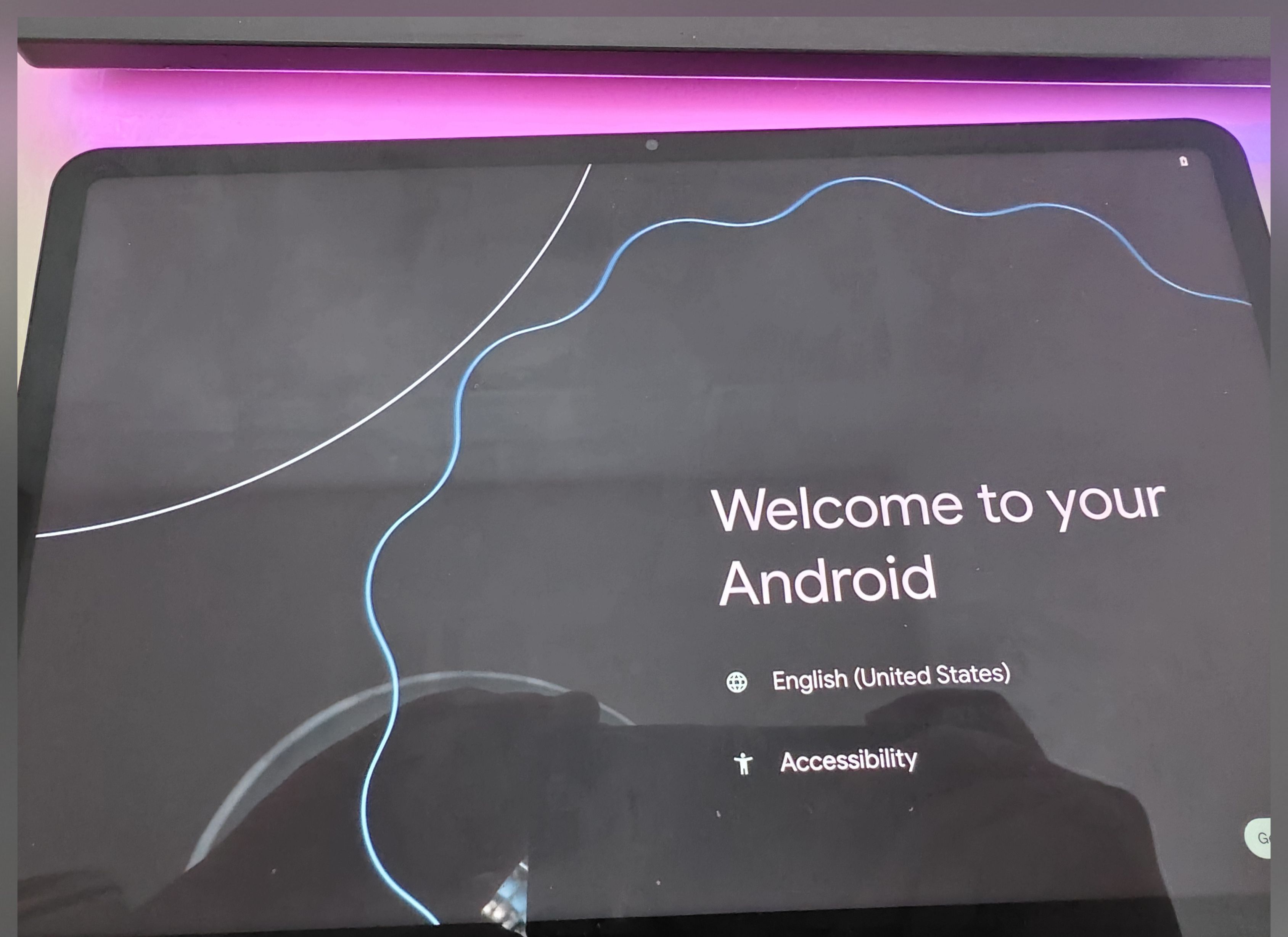

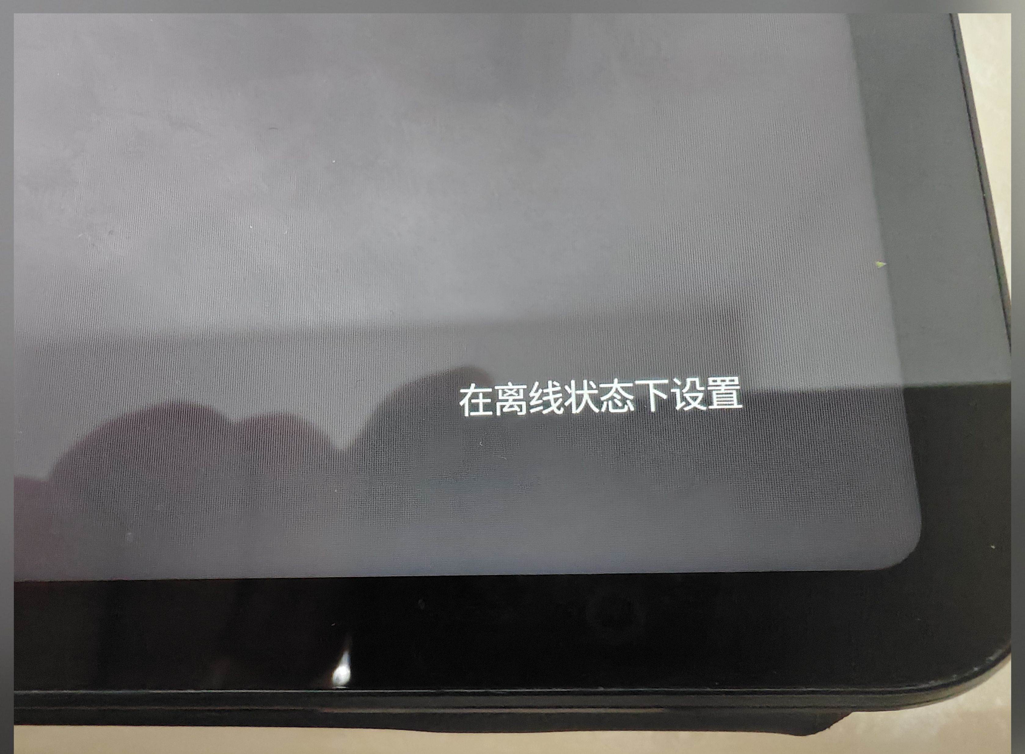

|> 1.3 激活
激活只有这个联网要说一下
这里如果你的平板有"在离线状态下设置",就建议直接离线设置,因为如果联网,他大概率就会说你这个网有问题啥啥啥的
如果你的平板这里根本没有这个选项,大概率是因为你在MIUI14/澎湃OS的时候没有退出谷歌账号,那么就需要你做另外一些事
重启平板到fastboot模式,然后打开ADB命令行,输入"fastboot erase frp"之后回车,再输入"fastboot reboot"开机,这样再激活应该就可以离线设置了

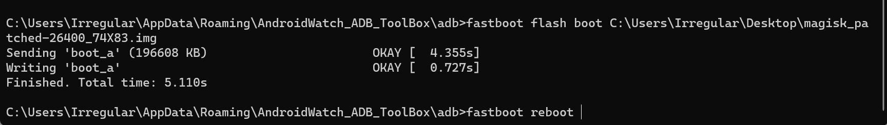

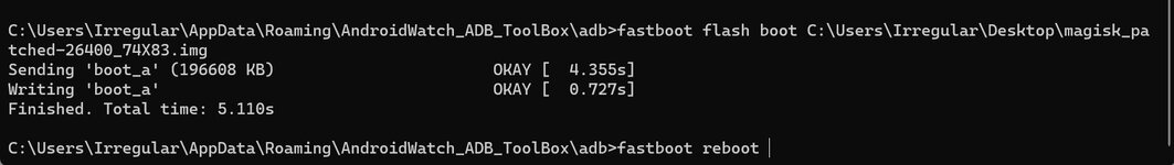

- 刷入Magisk,安装LSPosed
这个简单吧,我在上面的链接中也附带了修补好的boot镜像,直接进入fastboot模式之后输入"fastboot flash boot",再拖入已经修补过的boot镜像即可

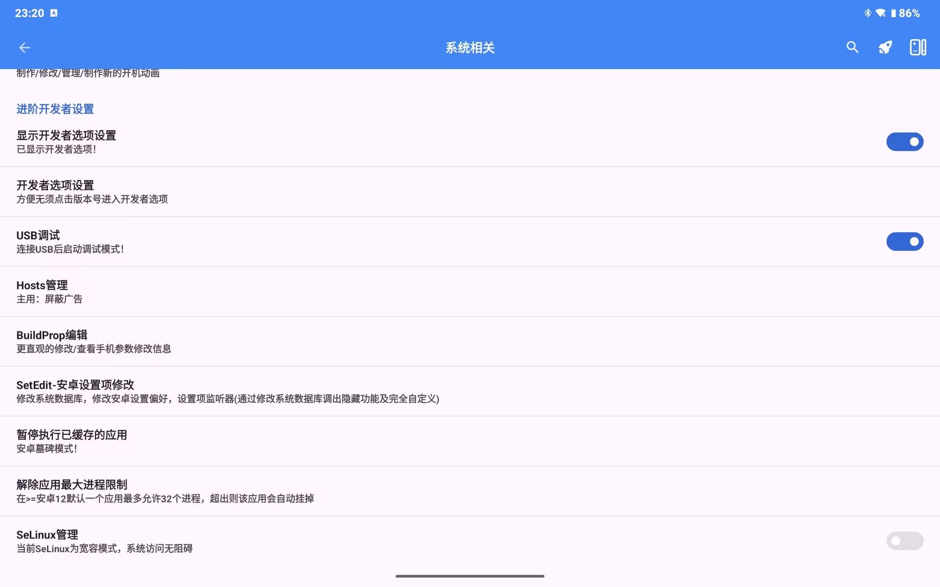

- 关闭selinux宽容
这个问题我不太清楚具体原因,但是如果不关闭,酷安是不能正常用的:mad:
这个时候,需要我们下一个"爱玩机工具箱",在这个软件里面可以关闭selinux宽容,顺带就把救砖模块也装了,还解决了原包的安装包程序无法正常使用的问题

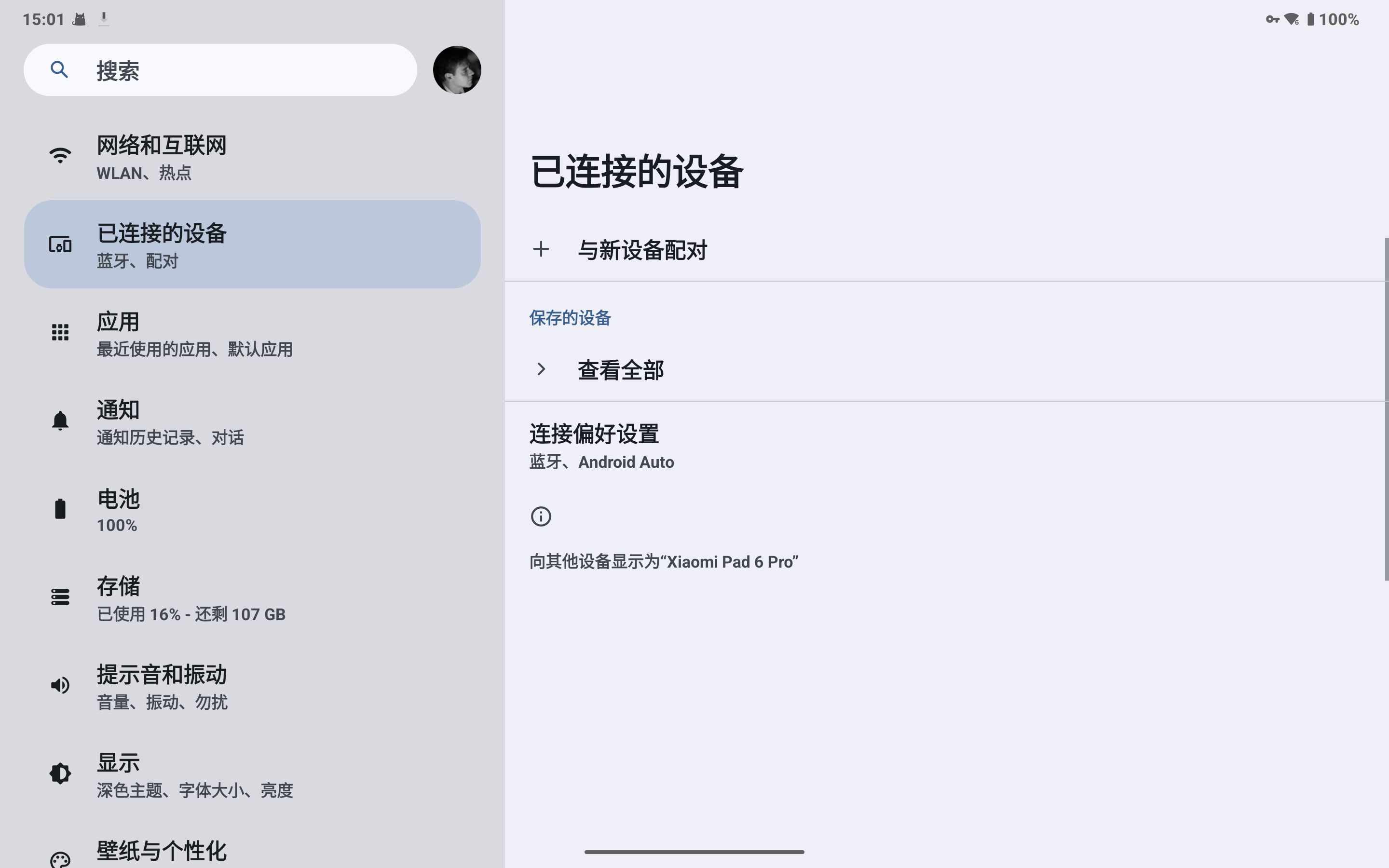

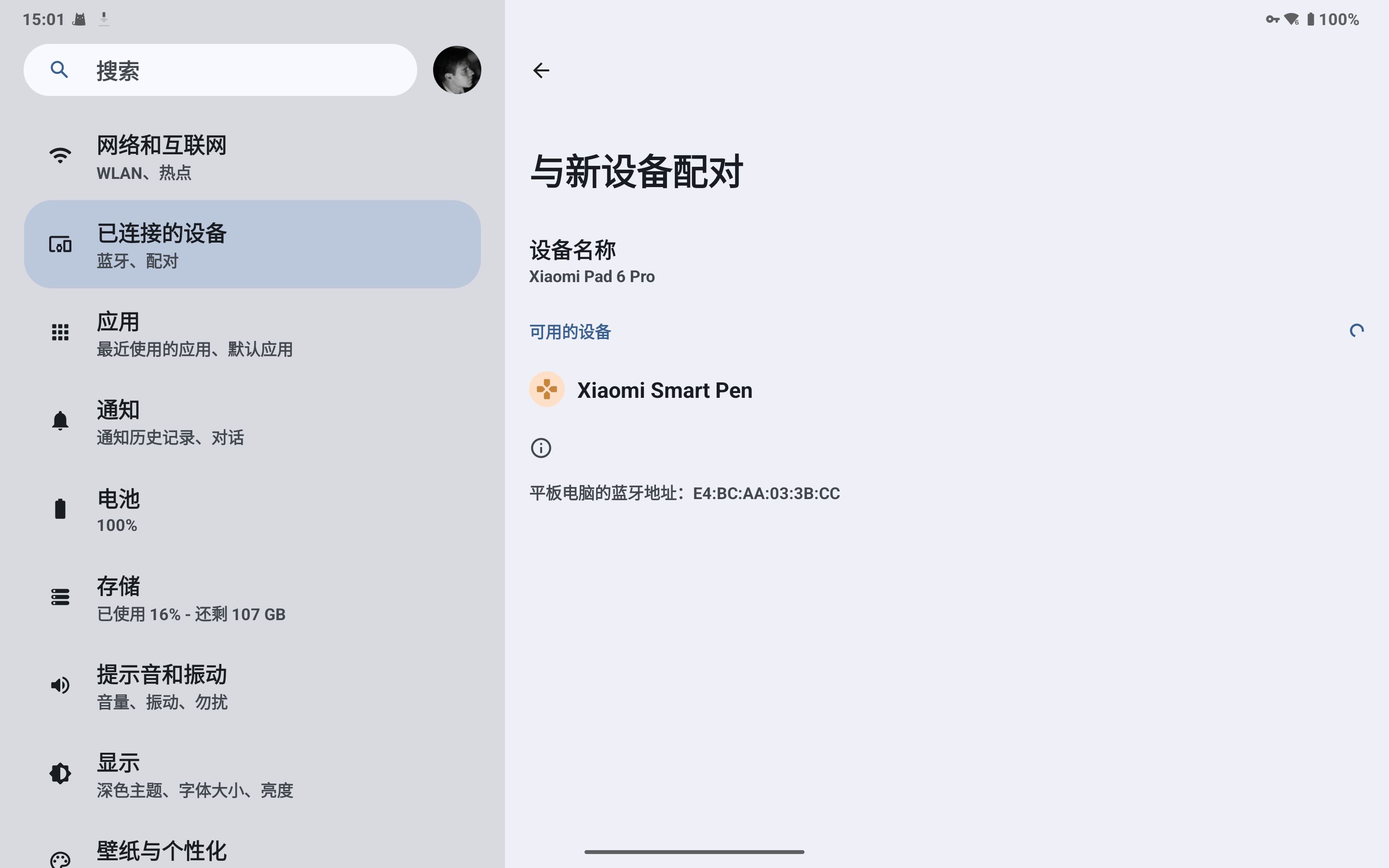

- 连接二代笔
将笔吸附于平板上之后,打开设置中的蓝牙,点击"与新设备配对"
这里不出意外是可以看到笔的,直接配对就好了,没大问题

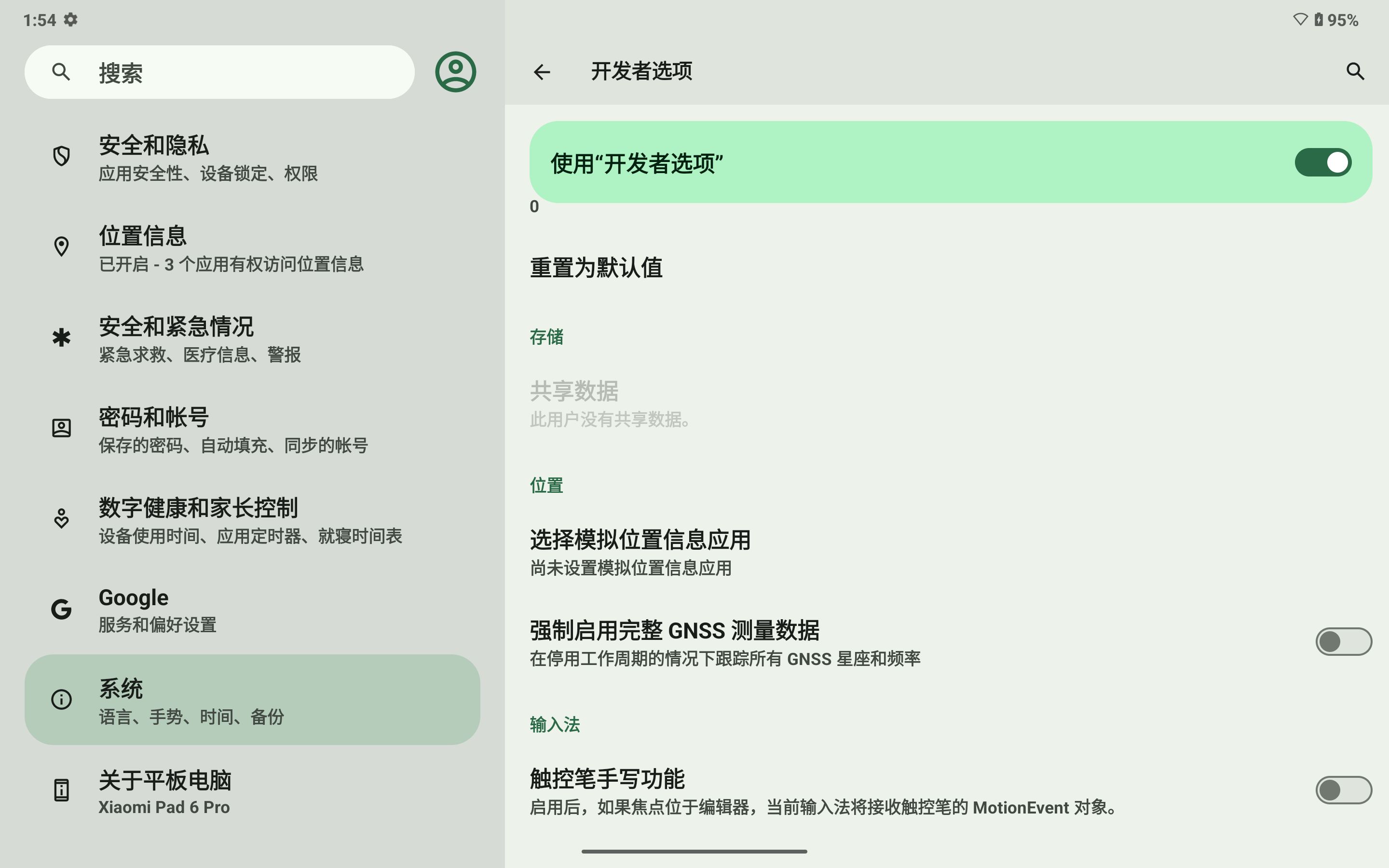

但是如果要正常用笔的话,还需要设置一下

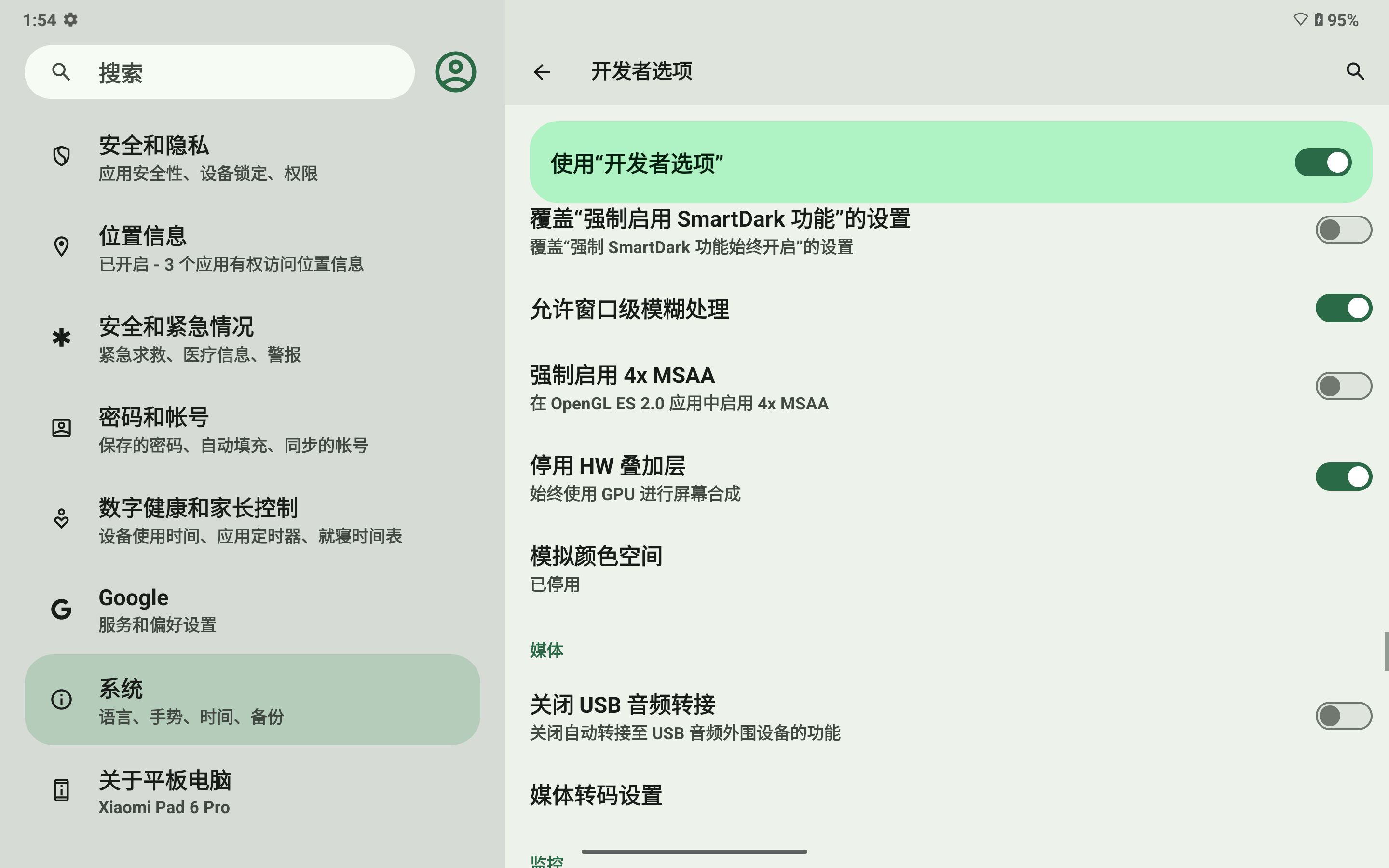

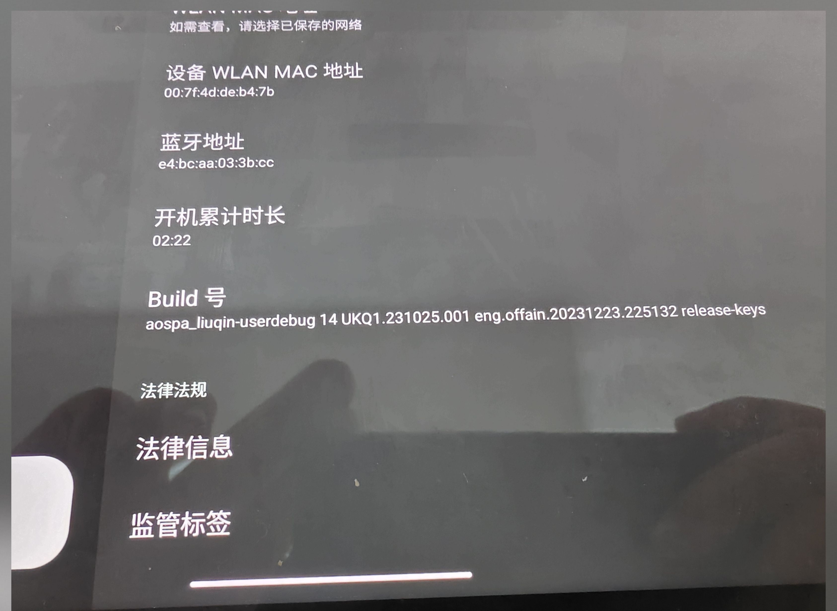

首先在关于中狂击"Build号"打开开发者设置
在开发者设置中首先关闭"触控笔手写功能"这个选项,这个设置在开发者设置的最后一栏,直接翻到底就能找到
另外,还要打开"停用HW叠加层"这个设置,除了让笔正常使用,还可以有效防止某些软件闪退

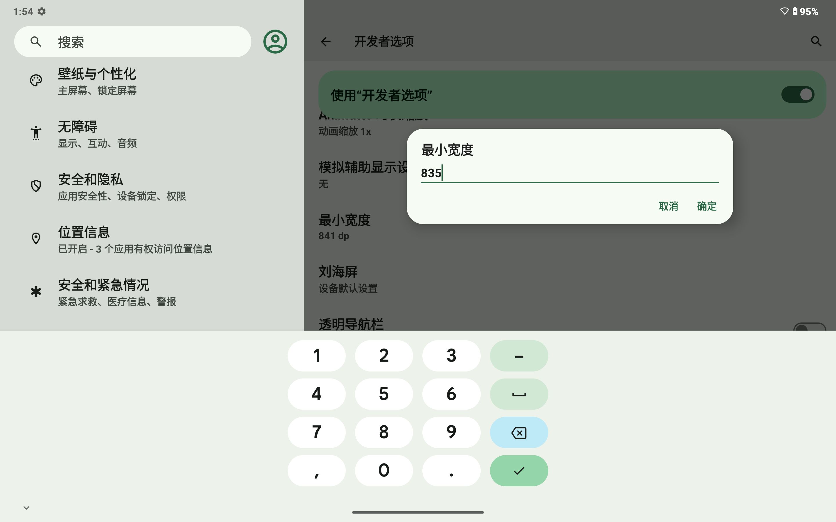

- 显示大小调整
这个类原生的显示大小调整我个人感觉有点问题,调大一点就太大了,这个可以去开发者设置里面改最小宽度来解决,我个人感觉835挺合适的

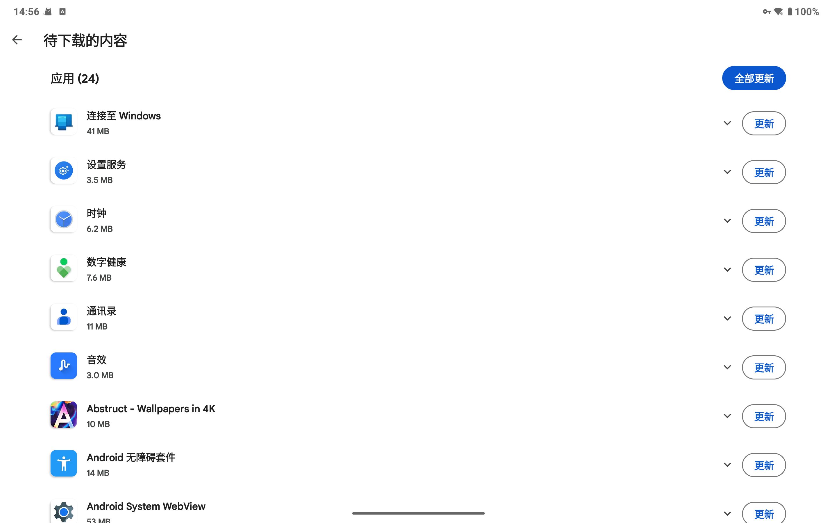

- 切记更新系统软件

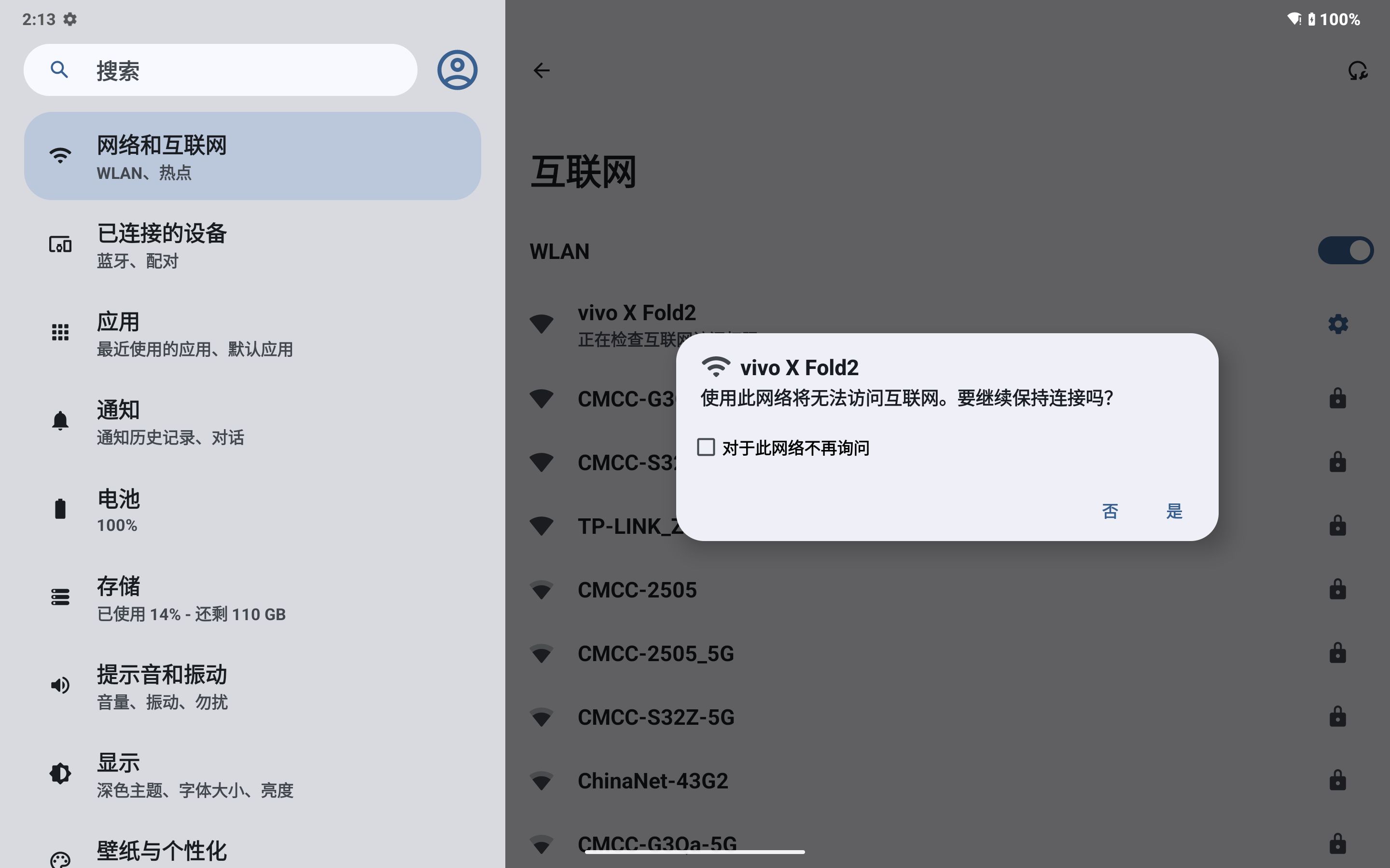

- 连wifi的时候注意勾选下那个"对于此网络不再询问"
