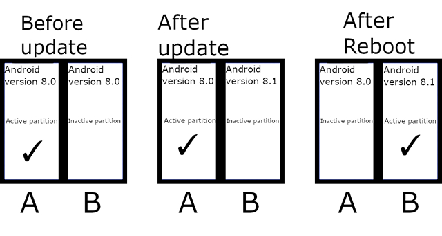

A / B分区基本原理​
A/B 系统更新(也称为无缝更新)的目标是确保在无线下载 (OTA) 更新期间在磁盘上保留一个可正常启动和使用的系统。采用这种方式可以降低更新之后设备无法启动的可能性,这意味着用户需要将设备(变砖)送到维修中心进行更换和刷机的情况将会减少。
b2d52c35e6f745e999066a2c59ade32f
A/B分区示意图
从本质上讲,它会将基本文件放入设备上的“分区”中。安装更新后,设备将更新分区B中的文件,同时将手机留在分区A中。可以将不活动的分区B更新为Android下一版本,直到用户重新启动并且设备从分区A切换到分区B为止 ,手机将运行在较新版本的系统上。 如示意图所示,用户在使用的系统为A,ota更新的是b分区,在重启后系统进入b分区使用,即使更新失败,a分区不受影响,手机仍然可以正常使用。
