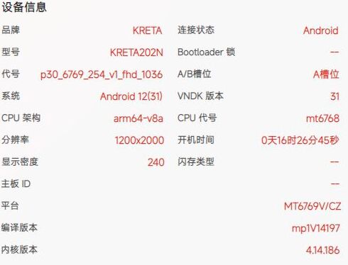

目前只支持联发科刷入GSI

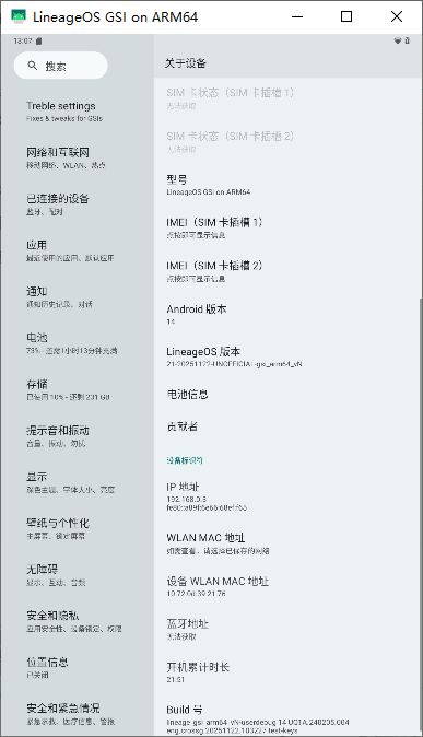

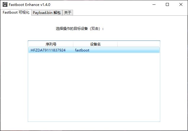

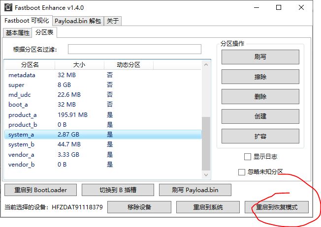

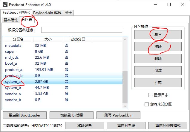

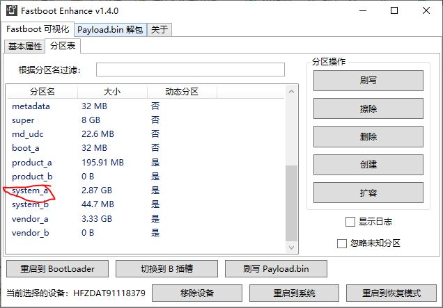

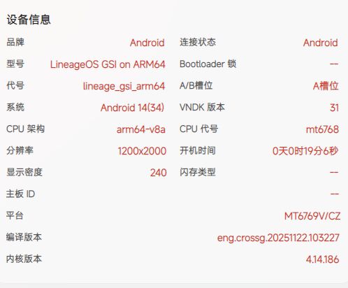

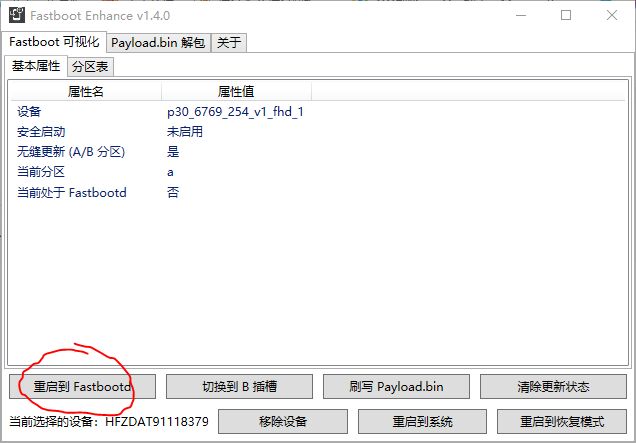

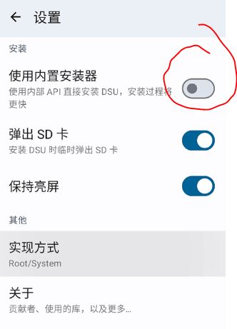

用DSU Sideloader进行使用内置安装器,设置一个文件夹进行安装,设置大小【64G或其它内存】,安装GSI,安装完进行重启,判断GSI是否可用,可以用的后重启,进行删去GSI分区。设备进入引导模式下,用FastbootEnhance进行连接,切换到Fastbootd模式,选择system分区进行先擦除后,选择img文件进行刷写,完成后,选择重启到恢复模式,在RE模式下进行恢复出厂设置【双清】,开机就进入GSI了。

GSI文件较大时,可以先把system分区进行扩容,后安装。

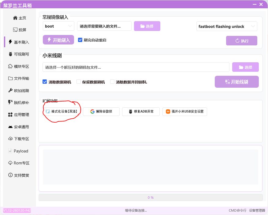

RE模式不支持双清的可以用ADB命令进行双清,或者使用紫罗兰工具箱进行双清
