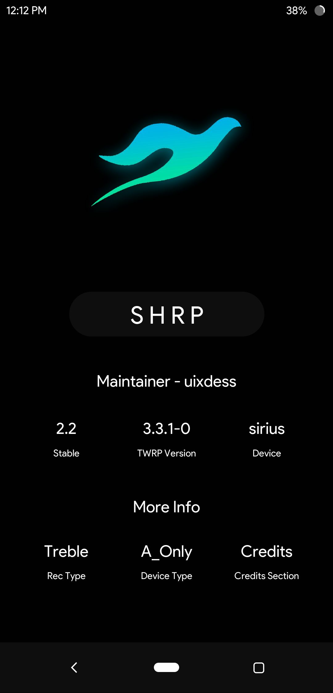

基于TWRP 3.3.1-0。
版本:2.2[2020.03.03]
TWRP版本:3.3.1-0
维护者:UIxDess
适配机型:小米8 SE(sirius)

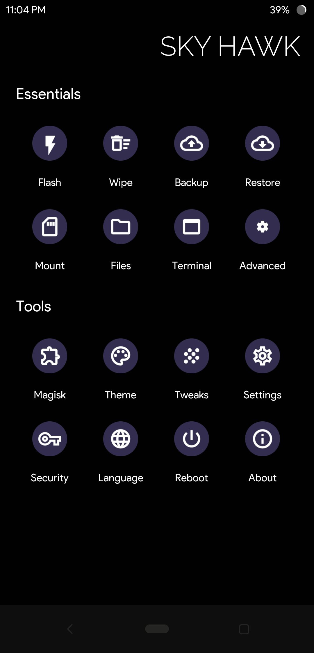

特点

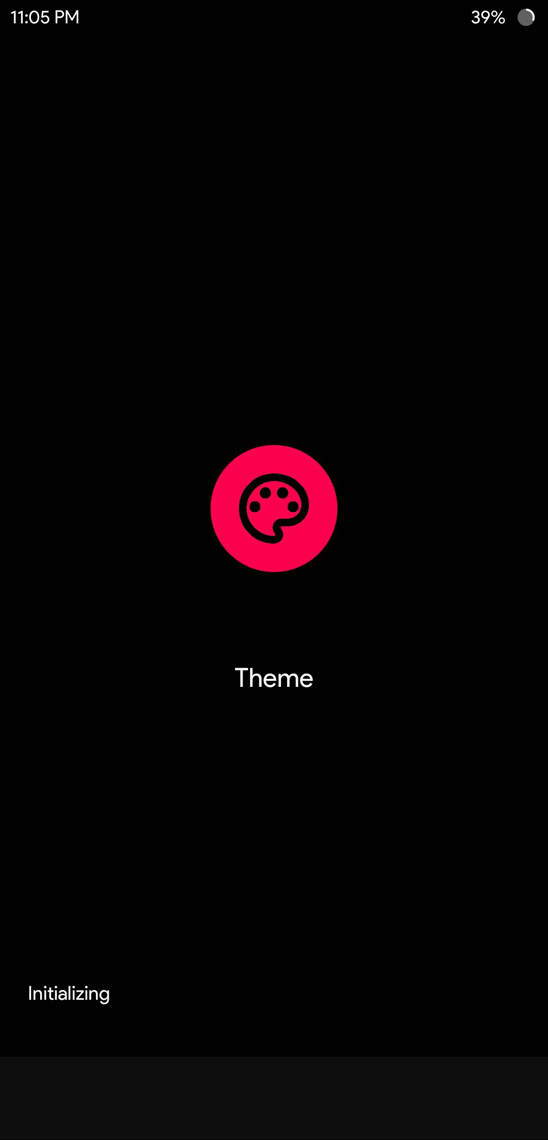

-可以自定义主题
-可以自定义状态栏

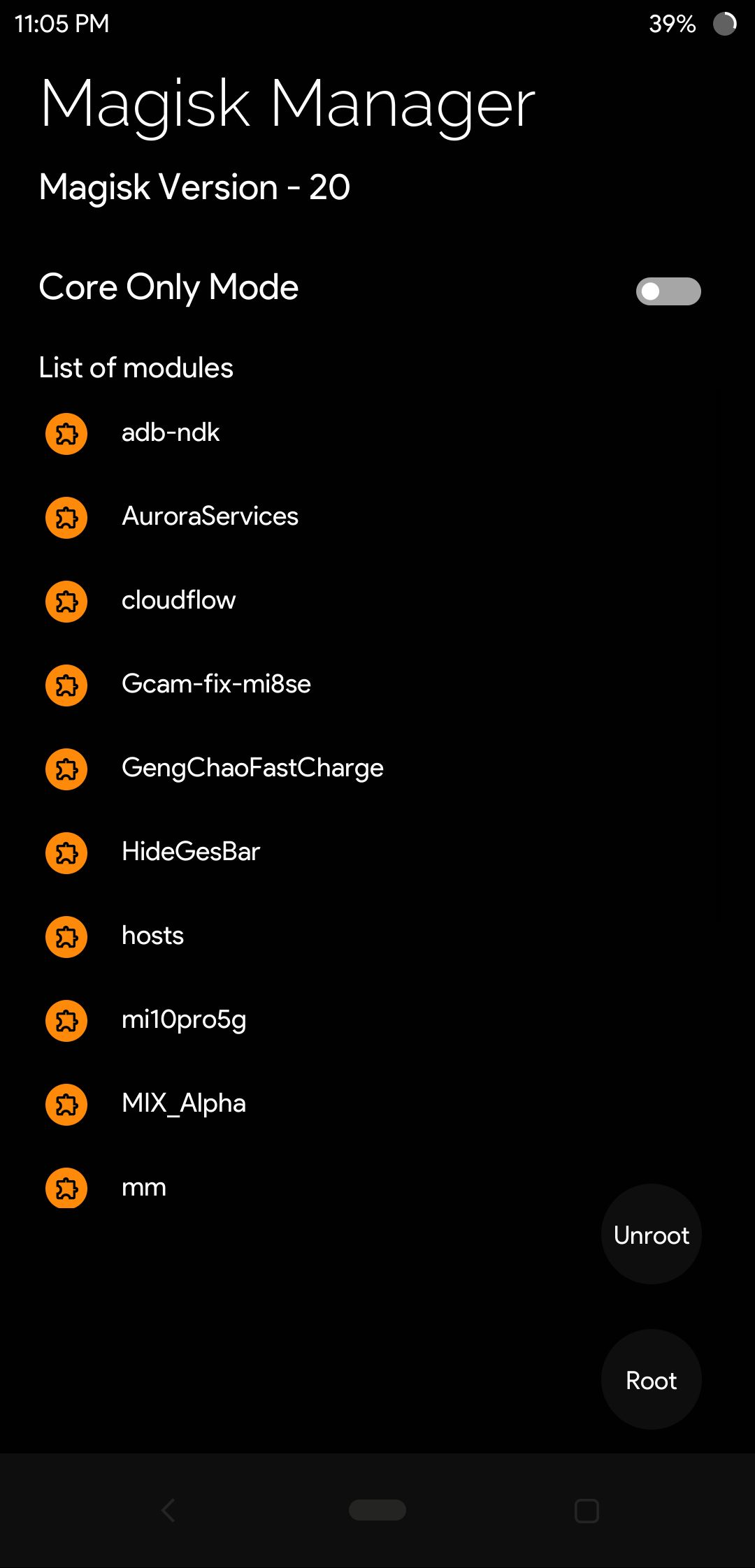

-内置Magisk
-可以清除系统指纹
-允许使用图案密码或数字密码锁定rec
-安卓8风格的重启菜单
-内置切换Hal3/CameraAPI2选项
-锁屏界面重新设计,可以在锁屏界面打开手电筒
-内置Magisk Manager,可以调整各种选项

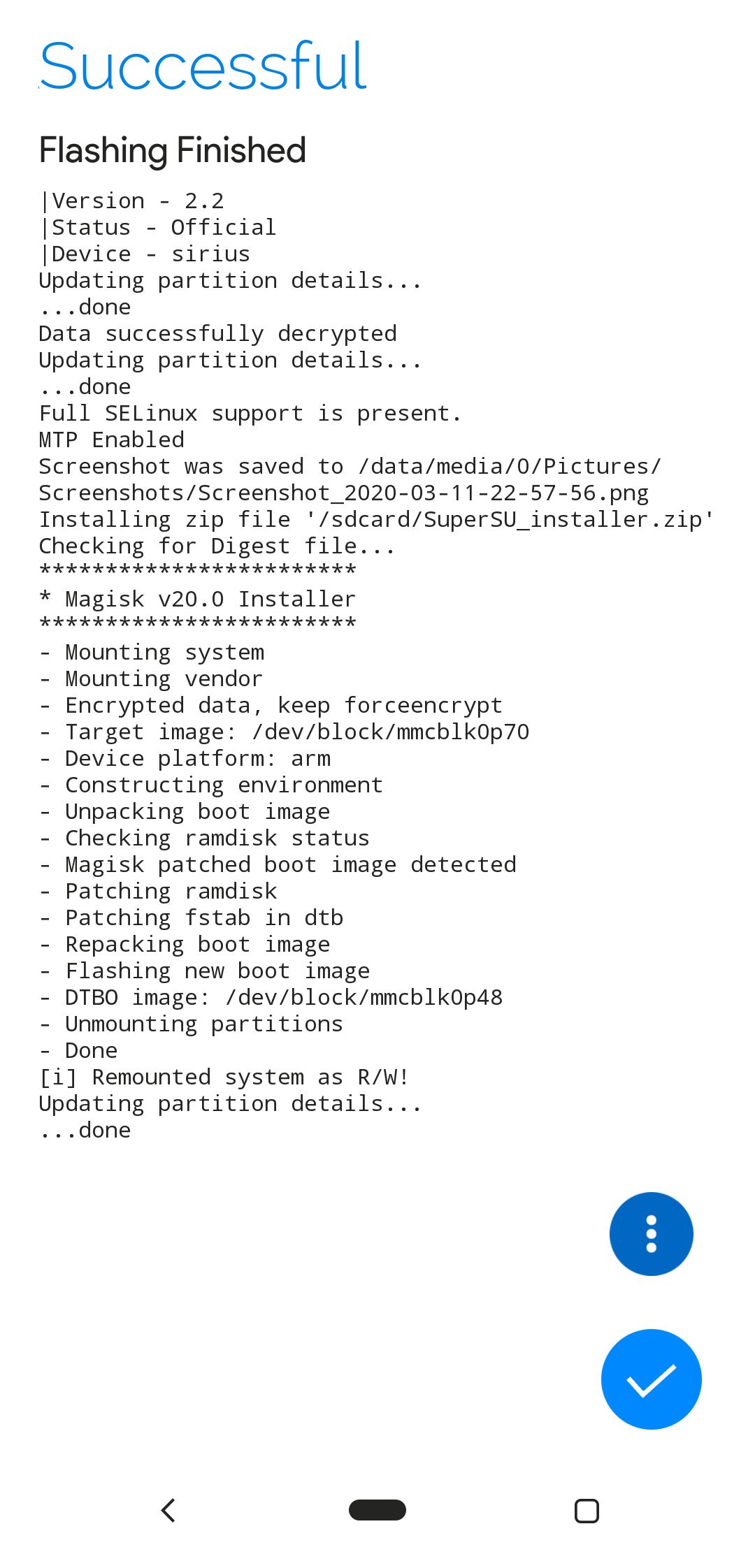

刷入方法

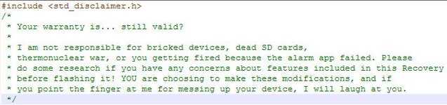

###注意!任何刷机都是有危险的!务必三思而后行!一定要确保自己有能力处理可能发生的意外之后再刷入!任何人都不会对失败负任何责任!###
刷入这个rec要求已经安装有一个第三方rec,这里建议使用wzsx150大佬的3.3.1-1029版本twrp。先下载好,重启到recovery,刷入zip包,然后重启到recovery,也就成功了。

2.进入主题设置后不做修改就退出会导致之前的部分设置失效(比如背景颜色)
