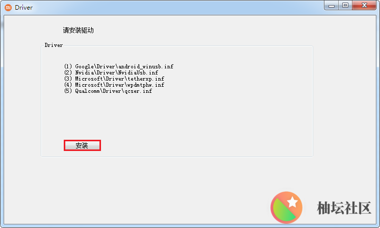

在PC端(Windows XP及更高版本)下载MiFlash刷机工具并解压,然后运行其中的“XiaoMiFlash.exe”并点击窗口顶部的“Driver”,接着在弹出的窗口中点击“安装”按钮,安装FASTBOOT相关驱动程序。
安装FASTBOOT驱动

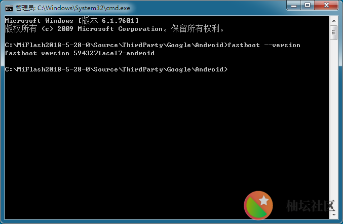

将手机进入FASTBOOT模式,并通过数据线连接至PC,进入工具“MiFlash2018-5-28-0\Source\ThirdParty\Google\Android”目录下,然后在地址栏中输入“cmd”并按键盘上的回车(Enter)键,打开命令提示符窗口。此时可以输入“fastboot --version”命令后回车,并查看当前FASTBOOT软件的版本号。而在下文中所列出的相关命令,也需要在该窗口中输入并执行。
开启FASTBOOT命令提示符

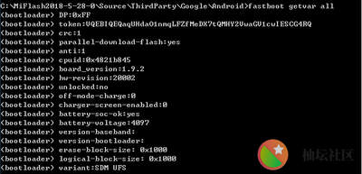

04. fastboot getvar all
  • 命令类型:输出信息类
  • 命令作用:输出该设备的所有信息
  • 支持机型:大部分机型
  • 适用场景:查看当前BL锁状态、获取分区名
  • 使用方法:直接输入并回车执行,会输出该设备的所有信息,其中不仅有上述提到的设备代号名称,和防回滚机制版本号,还包括CPU编号、 电池电压(mV)、设备序列号,以及各分区所在的内存地址等内容。
  • 解除BL锁:不需要
  • 注意事项:输出的设备信息仅供参考
查看所有设备信息

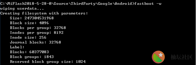

05. fastboot -w
  • 命令类型:擦写数据类
  • 命令作用:清除手机中所有数据,等同于系统中的“恢复出厂设置”,或Recovery模式的“清空所有数据”操作。
  • 支持机型:大部分机型
  • 适用场景:当无法进入系统和Recovery模式时,可以使用该命令清除所有数据。
  • 使用方法:输入该命令并回车单独执行,亦可为其他命令附加“-w”选项一起执行,如执行“fastboot -w reboot”命令后,将在清空所有数据后重启进入系统。
  • 解除BL锁:需要
  • 注意事项:如果手机可以开机且能正常使用,在执行该命令前,需提前对重要数据进行妥善备份。
清空所有数据

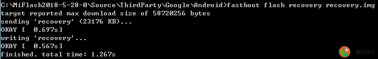

06. fastboot flash <分区名> <镜像文件名或路径>
  • 命令类型:擦写数据类
  • 命令作用:烧录img、bin、mbn、elf等镜像文件内容到指定分区,支持刷入的分区名可通过上述“fastboot getvar all”命令查询。
  • 支持机型:所有机型
  • 适用场景:单独刷入boot、Recovery、cust等分区镜像,或当手机始终卡在小米logo界面无法开机,且线刷和清空数据都无法解决时,可以使用该命令依次烧录对应线刷包“images”目录下,所有能刷入的镜像文件。
  • 使用方法:① 将需要烧录的镜像文件放置在“fastboot.exe”所在的同一个目录下,然后执行对应的烧录命令。如烧录“recovery.img”镜像文件到Recovery分区,则执行“fastboot flash recovery recovery.img”命令;② 先输入“fastboot flash <分区名>”,敲一下空格键后,在将需要烧录的镜像文件直接拖拽进命令提示符窗口中,并获取该文件的绝对路径,如烧录“recovery.img”镜像文件到Recovery分区,且文件位于“C:/REC”目录下,则拖拽文件后应执行“fastboot flash recovery C:/REC/recovery.img”命令。
  • 解除BL锁:需要
  • 注意事项:烧录前请确定镜像文件与机型和分区匹配,并尽量提前备份重要数据,在操作执行结束前,切勿拔掉数据线或关闭命令提示符窗口。
烧录镜像到分区

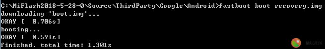

08. fastboot boot <内核镜像文件名或路径>
  • 命令类型:执行动作类
  • 命令作用:将PC上可引导启动的内核镜像文件下载到设备,并用该内核临时引导启动(类似于在PC端用U盘启动PE系统)
  • 支持机型:部分机型
  • 适用场景:部分机型能直接使用该命令,临时进入第三方Recovery模式界面,可解决无法刷入Recovery的问题。
  • 使用方法:与上述“fastboot flash”命令类似
  • 解除BL锁:需要
  • 注意事项:该命令仅用于临时启动,不会烧录和替换内核文件到存储中。
临时启动

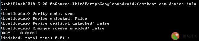

09. fastboot oem device-info
  • 命令类型:输出信息类
  • 命令作用:输出当前BL锁状态
  • 支持机型:除联发科处理器外具有BL锁的机型(小米4c及之后的机型)
  • 适用场景:查看当前BL锁状态
  • 使用方法:直接输入并回车执行,如果“(bootloader) Device unlocked”项所显示的数值为“false”表示未解锁,数值为“true”则表示已解锁。
  • 解除BL锁:不需要
  • 注意事项:处理器为联发科的机型(如一些红米或Redmi机型)不支持该命令
查看当前BL锁状态(非MTK)
