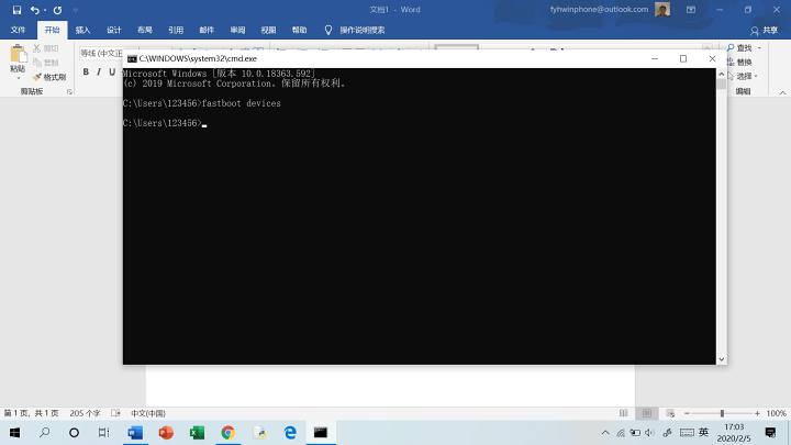

6.在cmd输入fastboot devices检查ADB/FASTBOOT是否装好

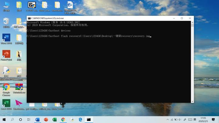

7.在cmd命令行里面输入fastboot flash recovery (你的Recovery路径)或者fastboot flash recovery(直接拖入Recovery文件)
作者原图
8.回车刷入Recovery
9.提示刷入成功以后,输入fastboot reboot,手机一定要按音量+ ,进一遍rec,不然官方Recovery可能会覆盖掉自己刷入的第三方rec,又要重新刷一次才行,如果你觉得还不保险,可以在rec里再刷一遍rec
