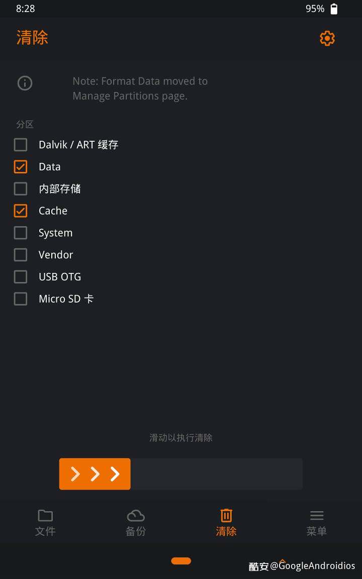

Step 2 :常用的三种清法
1.双清:适合于一般的刷机 点击上图中的清除,然后直接滑动下栏就可以(twrp)
双清

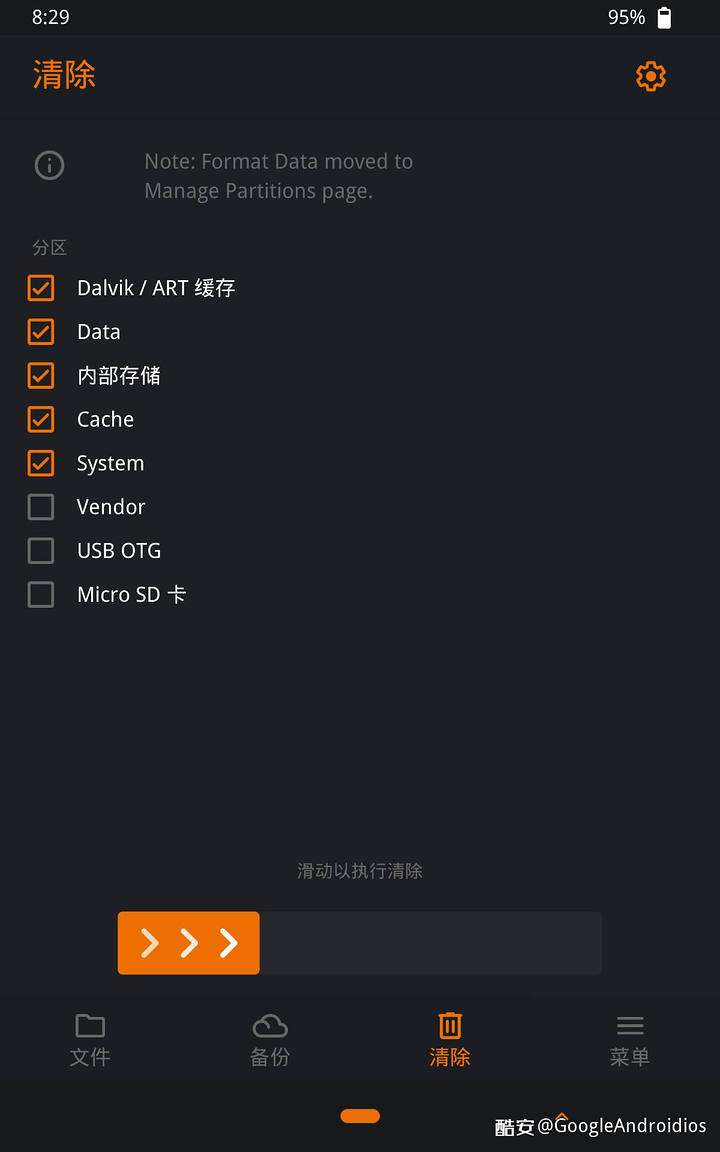

2.四清,比双清更稳定,如果有官方线刷包,不怕死的建议用四清
四清
3.五清,刷gsi用到建议把vendor也勾上
五清
