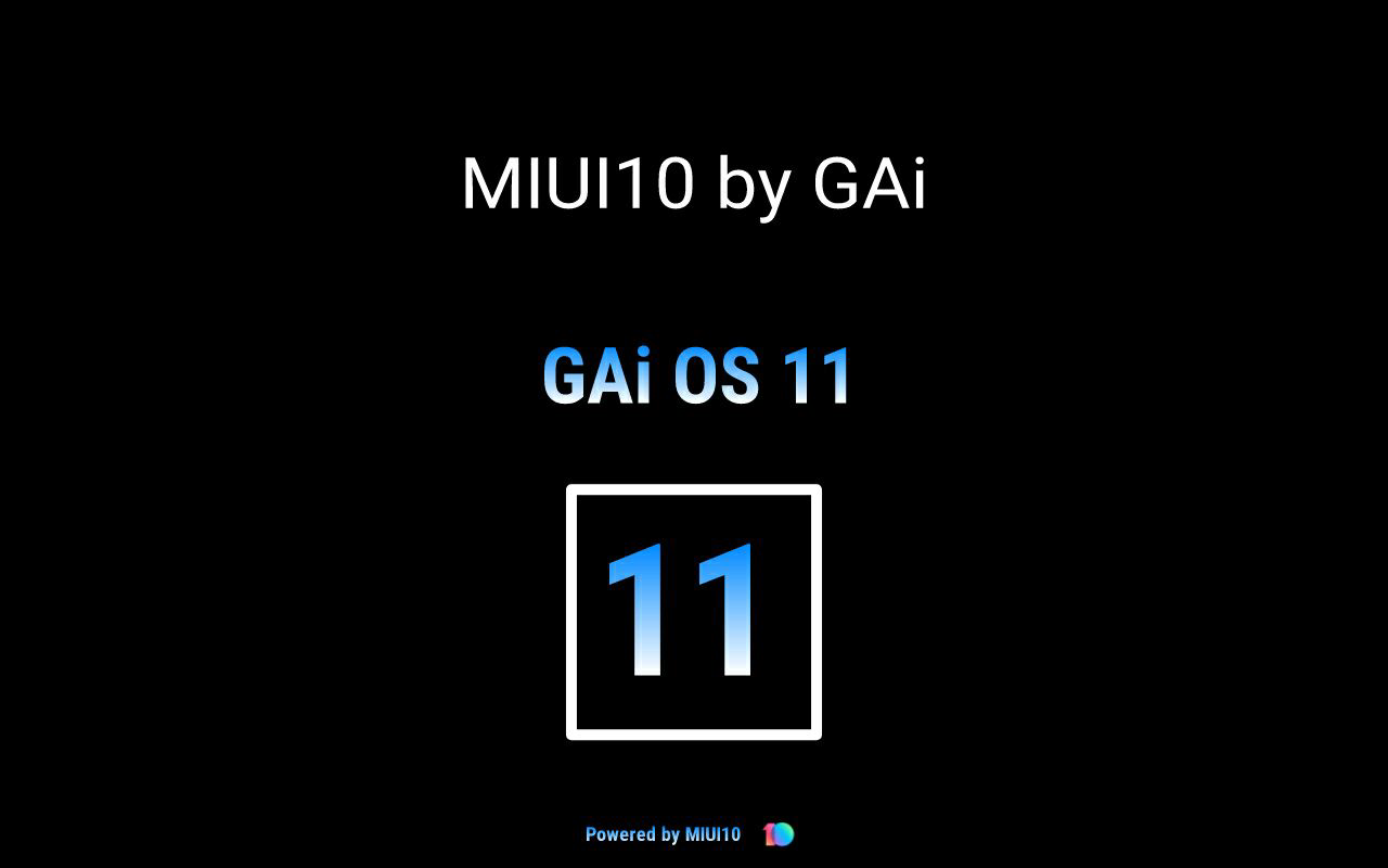

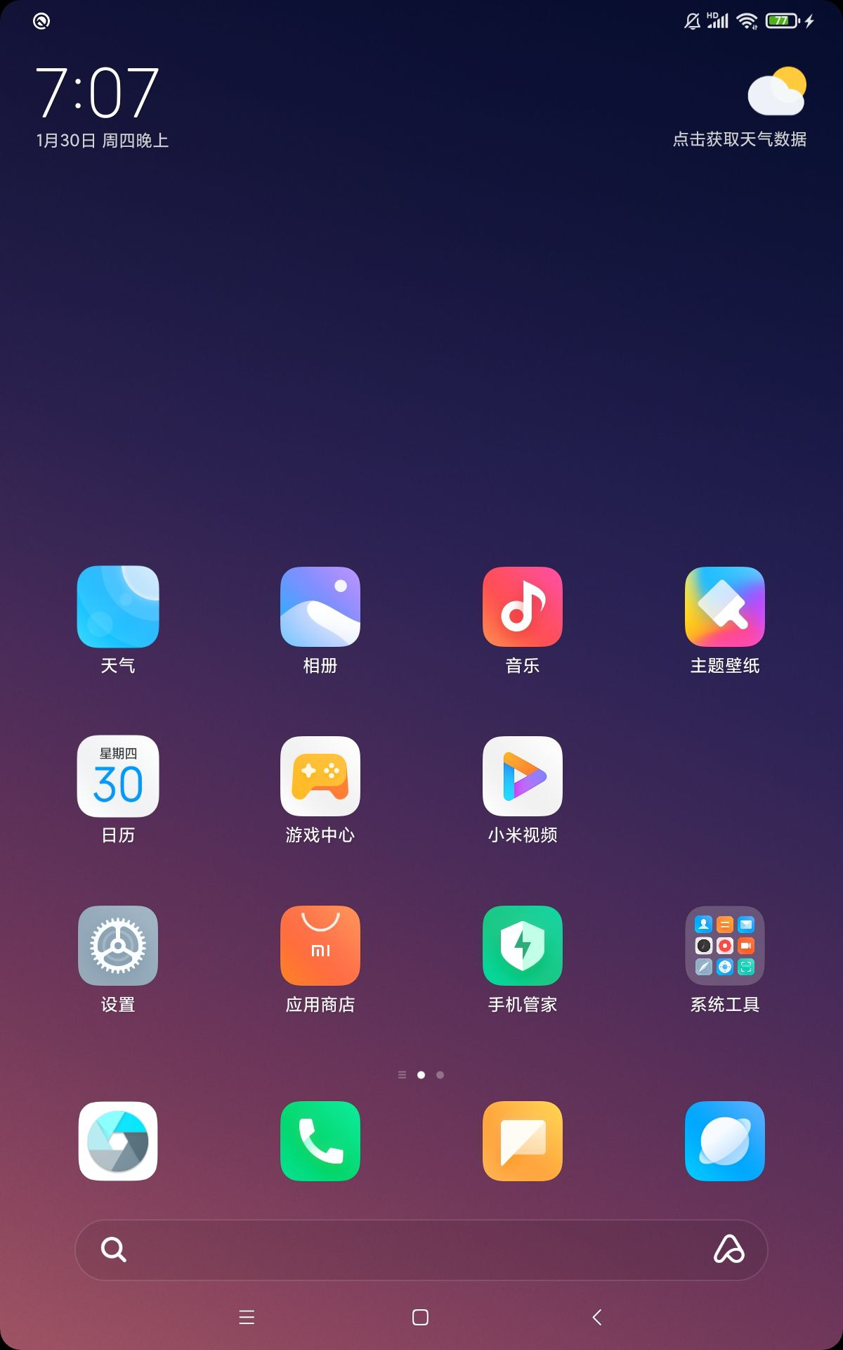

Plus 版本建议刷死鱼包
非 Plus 建议刷 GAi OS 11(刷完改最小宽度为621,我改的包)
优点:
1.这两个包刷完可以直接使用电话(设置内开启通话)
2.美化后接近MIUI11样式
3.内置主题(现在主题服务器好像用不了了)
4.比较纯净
*刷GAi OS 11的注意,有小部分群友反应刷完没有Wi-Fi,但是我自己正常

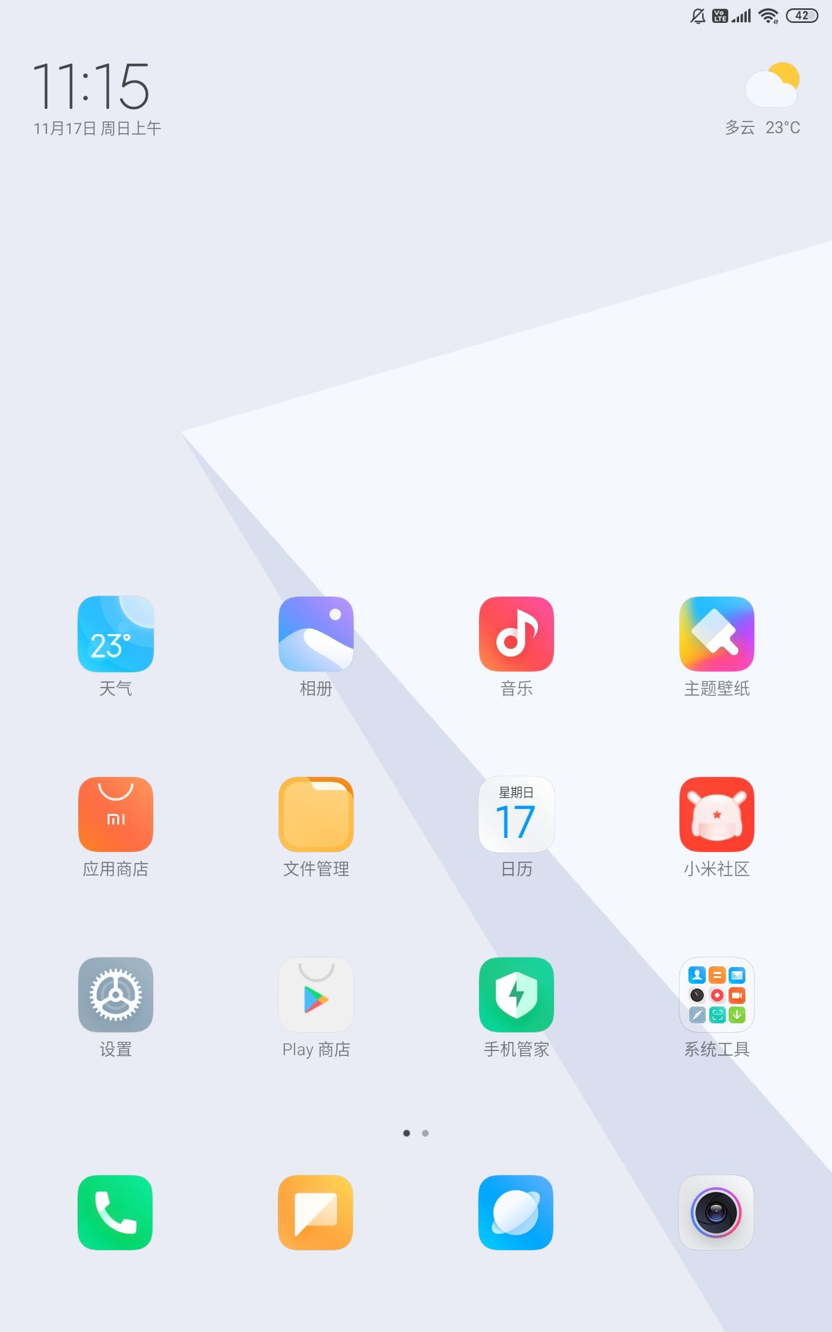

第二部分讲一下 真 · MIUI 11 的刷入方法和使用体验还有一些注意事项:
MIUI 11 比较适合LTE版的米板用户,Wi-Fi版可以跳过这个往下看
刷入方法:
1.刷 fw 开头的底包,不要重启(官网下完整版也行)
2.继续刷 MIUI 11 刷机包,重启(我群里有)
3.重启之后进 MIUI 11 完成开机引导(注意可能会黑屏,不要怕,听声音。过一会儿试试能不能亮屏)
4.关机重启进 Rec 刷面具(不推荐一起刷)
注意刷底包和 MIUI 11 的时候按照 Rec 默认设置来,不要随便改动 MIUI 11 的 bug 容易崩
事项:
1.无法获取主麦克风,因此语音聊天大概率出问题,QQ电话闪退,给朋友发语音声音会非常非常小,微信电话会强制关机/重启
2.WIFI版频繁跳出设备id为Null,可以在刷面具后用ice(酷安搜索冰箱即可找到)禁用小米服务框架来解决
3.MIUI11的主题用一段时间会回到原版主题,属于MIUI11移植通病,影响不大
4.系统没有自带相机,可以用我改的包,或者自行找代替相机:推荐氢相机
5.保护套无效
6.要用3.3.1.0版本的rec,不然会卡米
也就是我说的万能twrp
想要横屏的方法
改build.prop
找到把phone改成tablet
这样ro.build.characteristics=tablet(谨慎,有可能会死机)
我说说我的体验吧:
note7移植版安卓Q:移植版中较好的
功能基本完美,但是麦克风问题还是比较麻烦的
6x P移植版:推荐EU 除了SD是硬伤以外还是可以的
总而言之,不适合日用,尝鲜没问题
