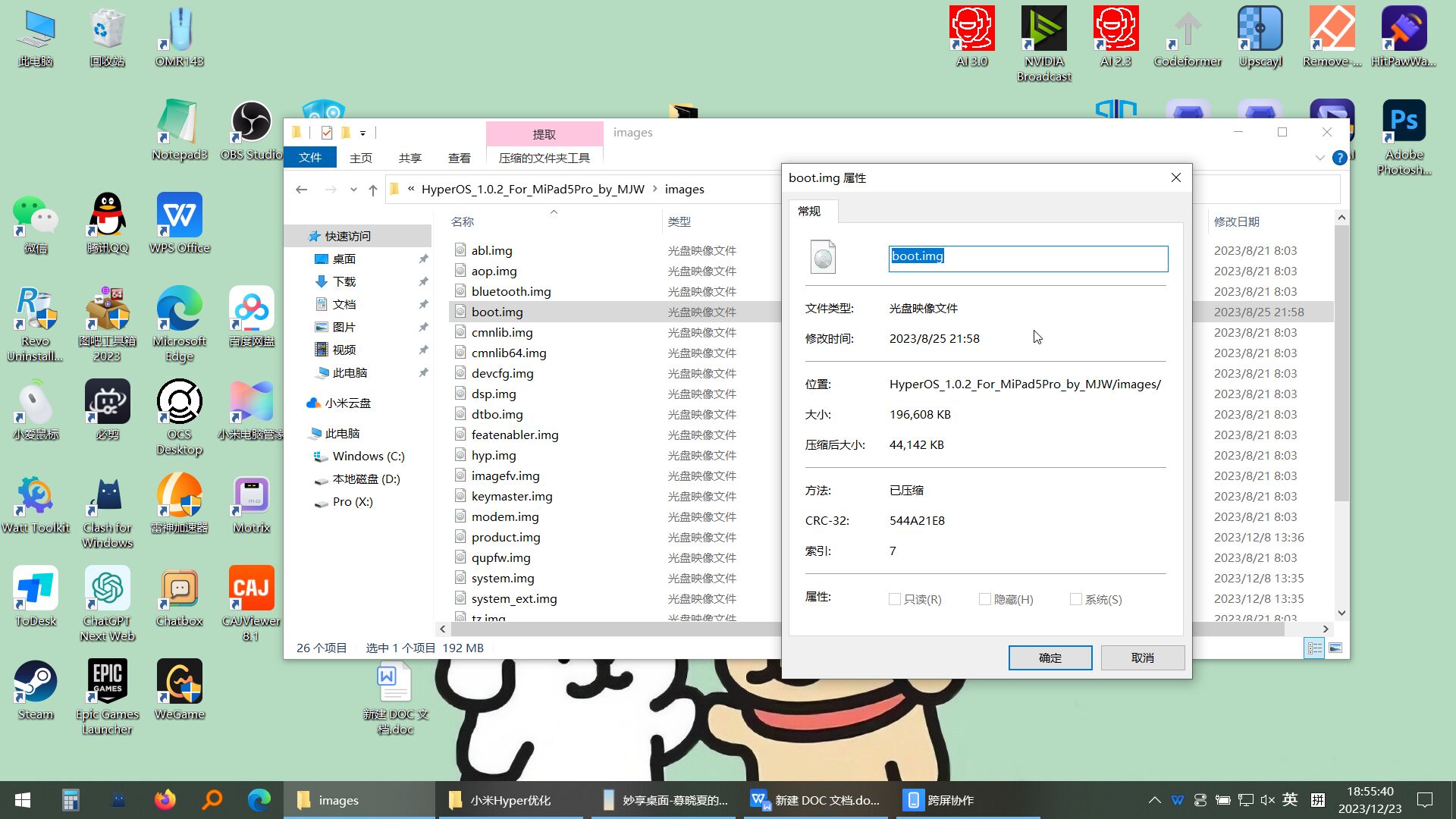

1、(电脑上操作)把你刷入的刷机包找出来,找到包中的boot.img文件(如图一),发送到手机上。

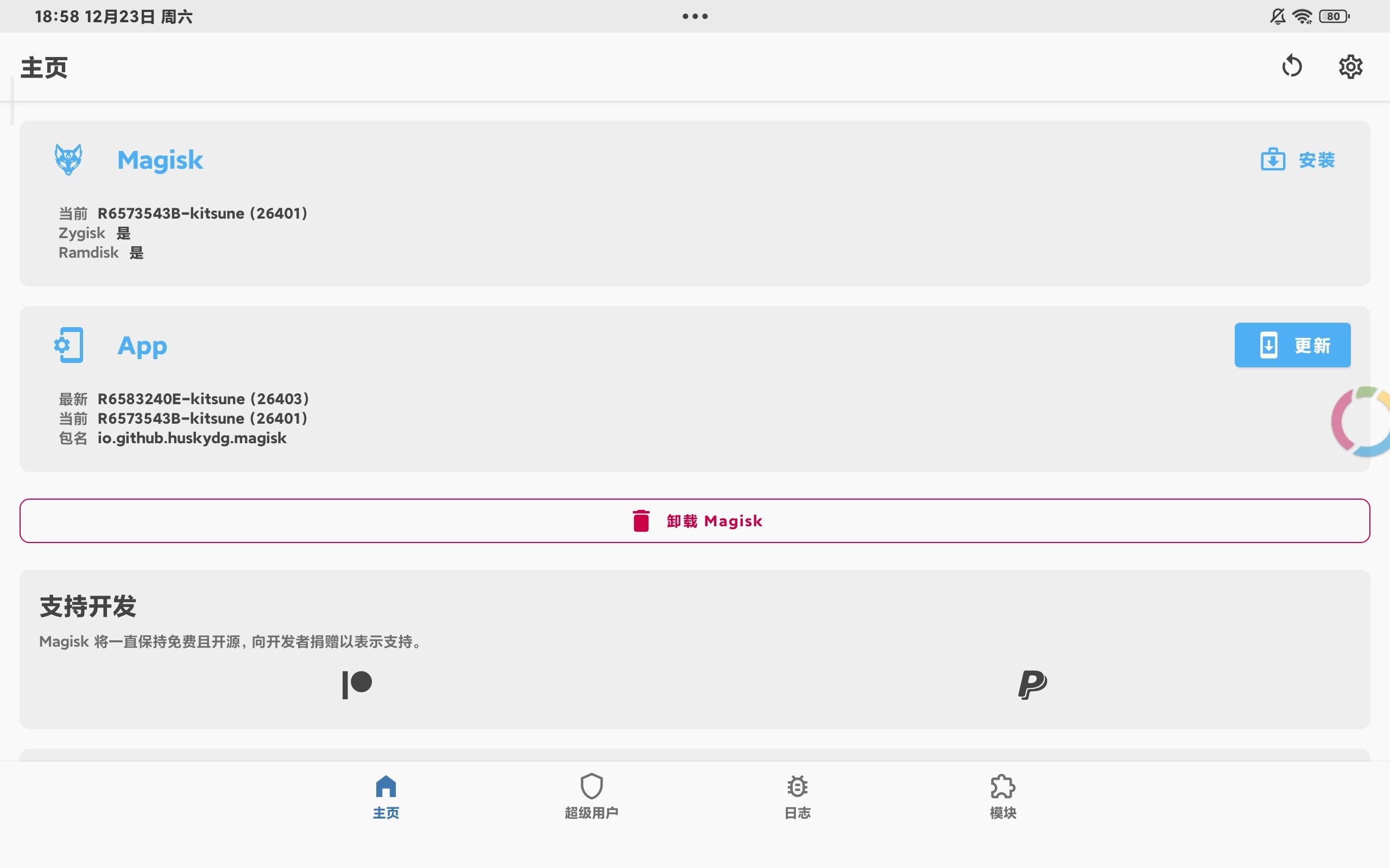

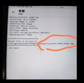

2、(手机上操作)手机上下载最新的面具(我选择的是狐狸面具,根据自己喜好选择),下载之后点击右上角安装按钮(图二),选择 选择并修补一个文件(图三),之后选择你在在第一步导入到手机中的boot.img,然后点右上角开始,此时会得到图四的反馈,记住我圈住的文件,这个是修补过的boot,路径在图里也标出来了,别说找不到,把这个修补过的boot传到电脑上。

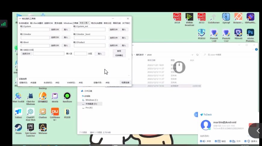

3、(电脑上操作)打开柚坛工具箱,找到我打开的页面(图五),点第一列第三个刷入boot,选择第二步中传到电脑上的修补过的boot,刷入手机中(手机需处于fastboot模式),重启手机,至此打开面具就会发现已经成功root。
