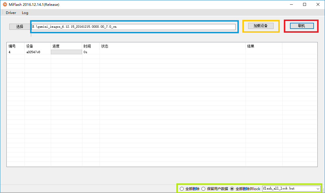

(六)运行MiFlash刷机工具,程序界面显示如下:
(七)开始刷机:
1.点击“选择”,在弹出的文件选择窗口中选择刚刚解压好的刷机文件目录,格式如上图所示;
2.点击“加载设备”,确保手机与电脑连接正常,并且手机处于Fastboot模式。刷机工具界面表格中会显示已连接至电脑的设备;
3.根据个人需要选择是否需要保留用户数据和是否需要重新关闭BL锁;

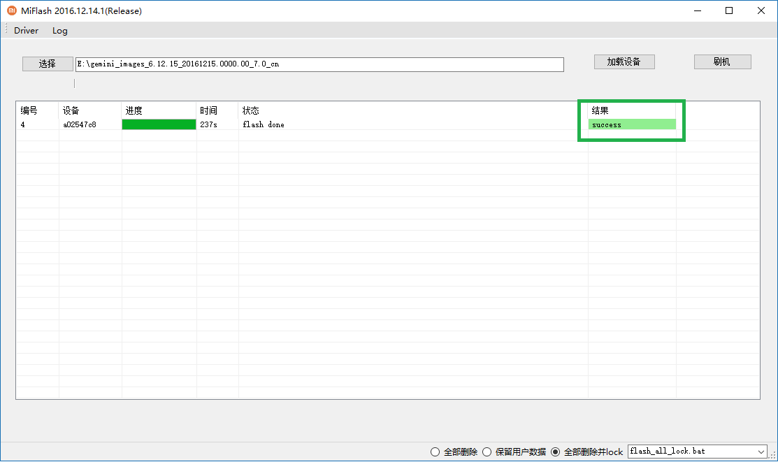

4.点击“刷机”,MiFlash开始进入刷机过程,当界面显示“success”表示刷机成功。如下图所示:
