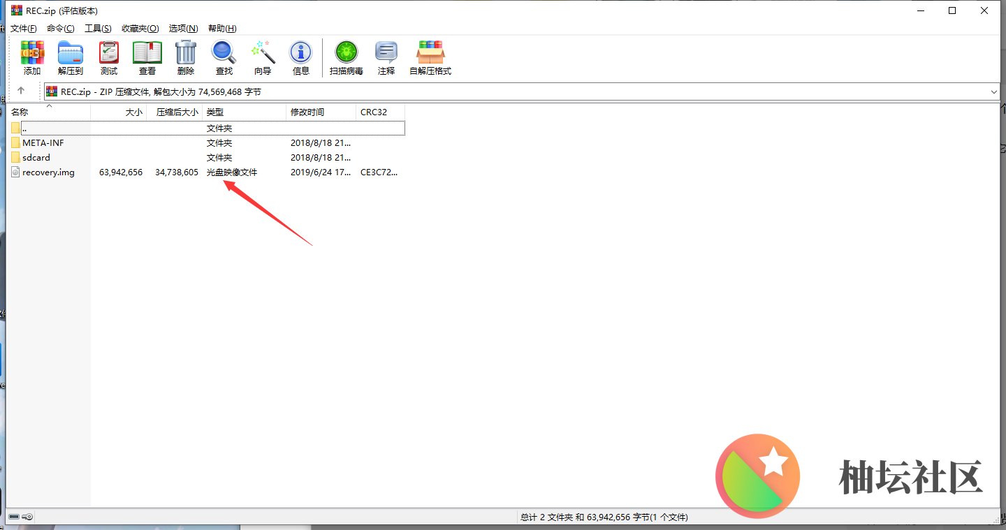

第一步:找一款自己心仪的第三方rec(确认过眼神),网络上有很多,咱们随便找一款,注意,如果你下载直接为rec.img的文件请跳过第一步!为了方便刷入,我们把它重命名为“REC.zip”
我们打开这个压缩,一般会看见*****.img文件镜像如下图:
找到镜像文件拖出来,备用

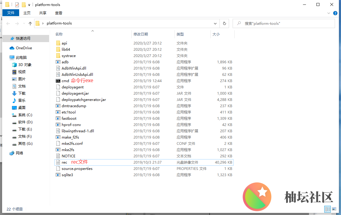

第二步:下载命令行刷rec文件,这里用的是“platform-tools”这个文件,下载后是一个压缩包,解压后需要做两步就可以刷入了,第一步把刚刚的镜像文件拖到文件夹里,重命名一个好写的如REC1Rec2、rec3,第二步,打开我的电脑,找到这个路径C:Windows/System/32,一直下拉找到cmd这个exe文件,复制一份到刚刚的文件里,其实还有其他的方法,但是这种是最简单的,不用创建环境变量等或输入完整路径等。
接下来一切准备就绪就如下图啦~

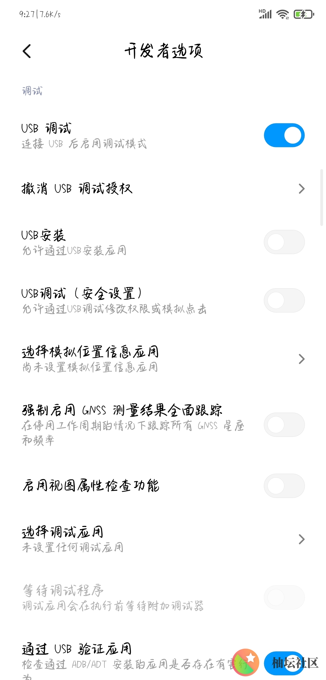

接下来就到了我们最重要的刷入环节,如果你懒得关机的话,我们也可以用adb命令行来完成,但首先要打开开发者模式,打开usb调试(感觉又复杂了鸭... ...)

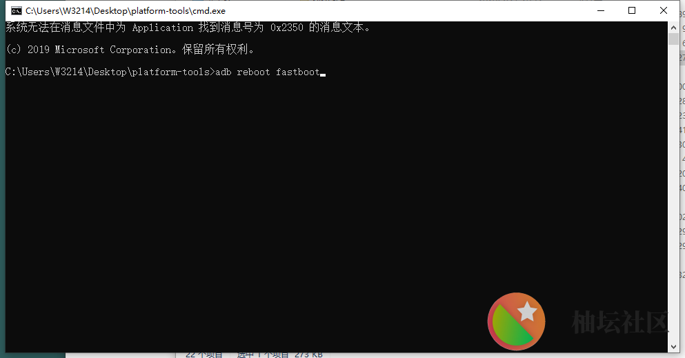

然后就可以开始“高端操作”了,打开platform-tools文件里的cmd.exe(上文讲述了如何复制cmd文件)

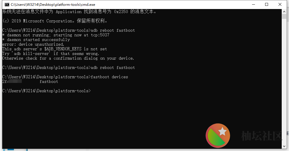

如果你没有关机,那么输入这个命令[adb reboot fastboot][小可爱解析:意思是adb命令重启到fastboot模式]

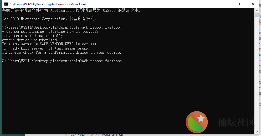

如果没有授权调试的话可能手机会有提示,是否授权调试,选确定再输入一遍[adb reboot fastboot]
这次命令后手机应该进入fastboot模式了
手机进入fastboot usb模式,注意:如果没进入fastboot模式,那么你可能翻车了,但是不用"方章"(慌张)可能是电脑驱动没装好,这里会识别不到的
所以就要用第二种方法
第二种进入方法是手动进入,按住音量-和电源键不放进入fastboot模式(进入后松开)
这时候如果不确定是否连好了手机fastboot,我们可以输入这个命令来显示是否成功连接设备[fastboot devices][小可爱解析:fastboot命令查找设备]
