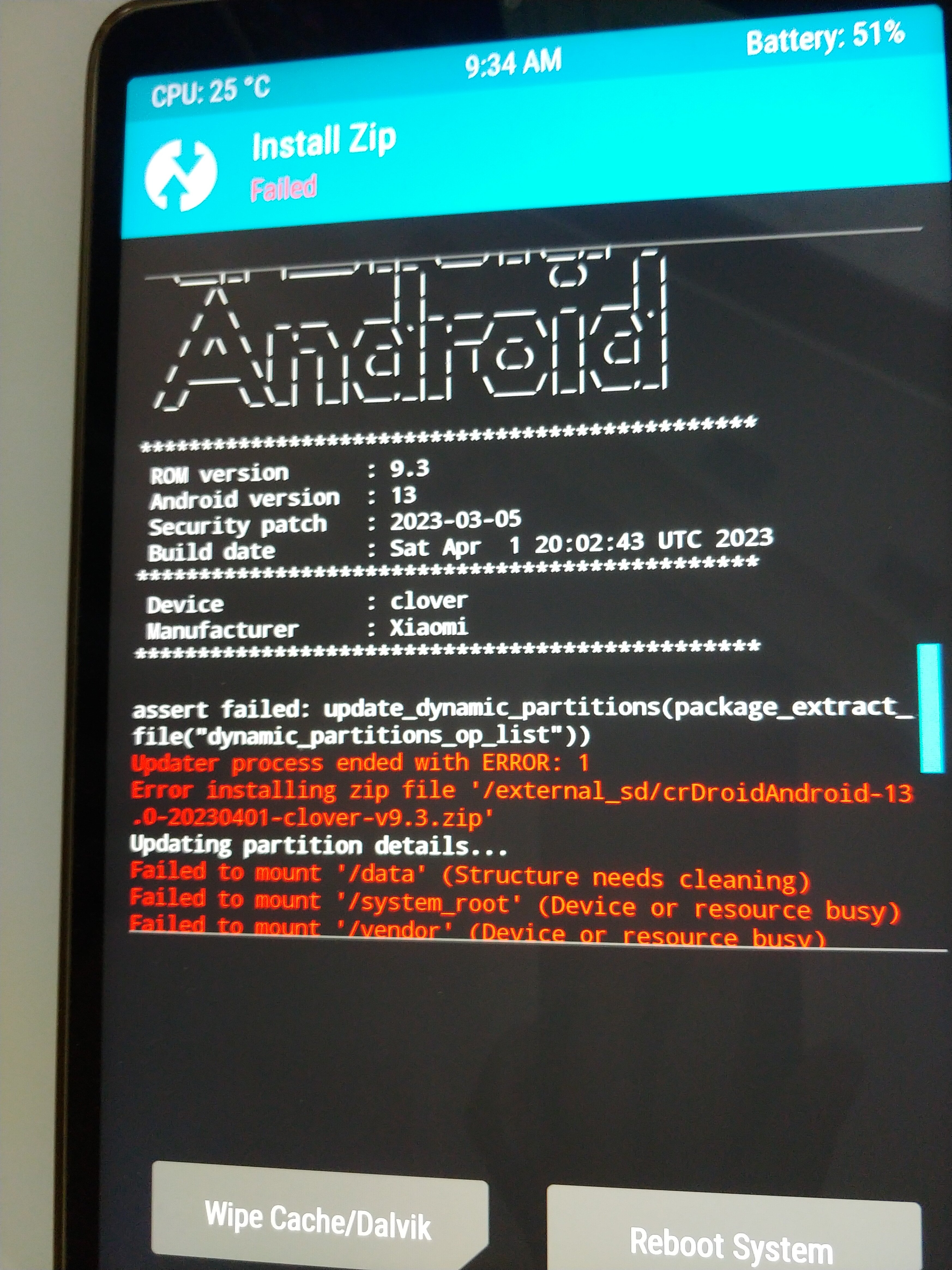

您好旅行者大大!我用您的twrp,刷这个CRD9.3,显示错误1,多个分区无法挂载。请求能给予指导,感谢!

我已经刷入
,然后打开最新的rec,为啥还是 update 结束 error 1,安装失败呀
兄弟们解决了,刷入这个超级空分区镜像的时候,如果你环境变量里面有中文是刷不进去的,建议把用户名改成英文,或者自己改一下环境变量。
因为现在的系统都是A/B分区了,而米4 pad 是A only 的,所以必须刷入一个超级分区。
