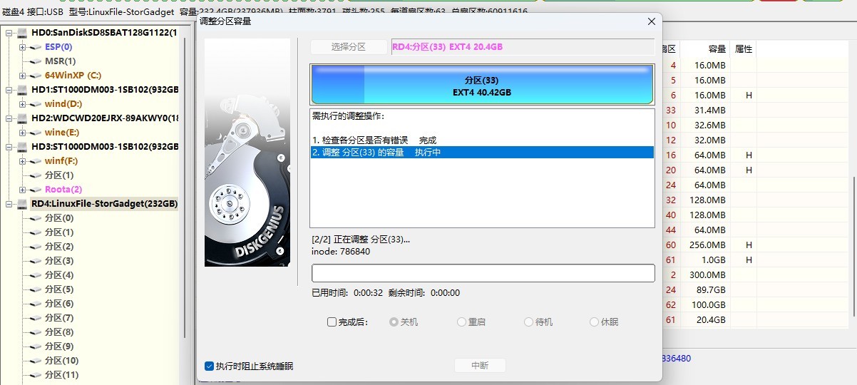

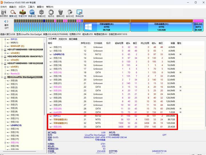

2.打开diskgenius并选中你手机的磁盘,如下图可以看到我的esp分区是300MB,系统分区是89.7GB,数据分区是120GB,安卓userdata分区是20.4GB,我现在感觉安卓分区太小,想调整一下。

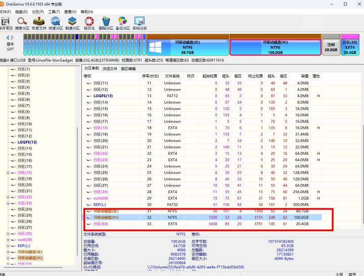

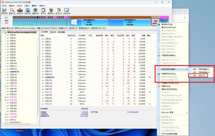

3.我的调整策略是从windows数据分区调整20GB到安卓分区,在120GB的数据分区右键选择调整分区大小,将其调整到100GB大小,这样就得到20GB的空闲空间。将这20GB的空闲空间分配到安卓userdata分区就可以了。

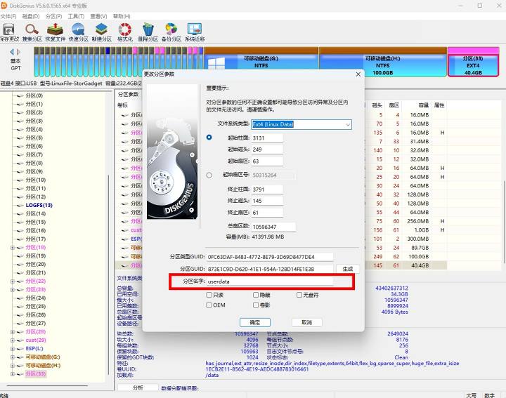

4.注意事项,调整完毕后一定要在调整分区参数里查看分区的名字是否有空格,如果有空格的话会卡fastboot或直接进9008。
