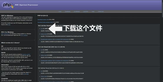

PhP依赖库https://windows.php.net/download/

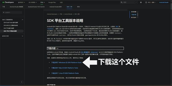

ADB依赖库https://developer.android.google.cn/tools/releases/platform-tools?hl=zh

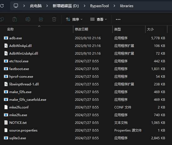

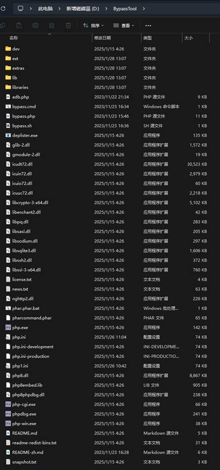

把文件解压出来后,把工具文件夹里的文件扔到php文件夹的根目录中,再用Platform-Tools中的文件替换libraries文件夹中的文件,同时要保证文件夹路径中没有中文,不然我无法保证会出什么bug
最后应该是这个效果

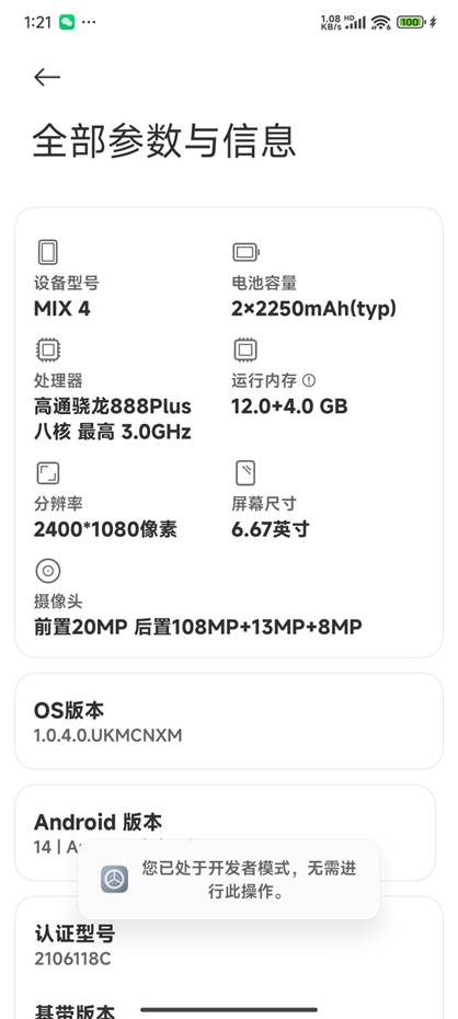

然后,电脑上的准备工作做好了之后,就到了手机上,第一步,进入关于本机的”全部参数与信息”连续多次点击”OS版本“以打开开发者设置如图

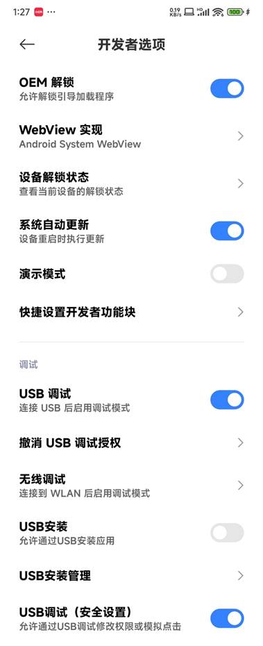

然后,到更多设置,开发者选项,打开“OEM解锁“、”USB调试””USB调试(安全设置)

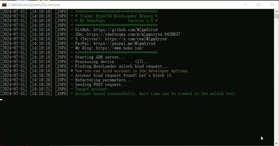

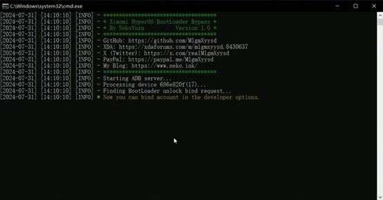

然后转回电脑,将手机用USB链接线连接到电脑,然后打开BypassTool文件夹中的”bypass.cmd”文件, 此时cmd显示应该是这样的

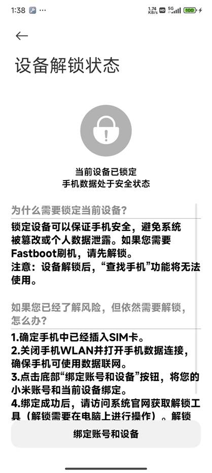

然后手机上会自动跳出这个界面,关闭WLAN,然后使用数据流量链接网络,点击绑定账号与设备
这个时候如果正常的话会出现一行绿色的话

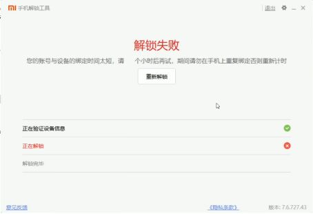

这个时候就可以去小米官方的解锁工具中进行解锁了,正常的话解锁了之后会提示168h,如图
但是如果提示需要绑定的话,那就重复以上操作,直到提示168h
